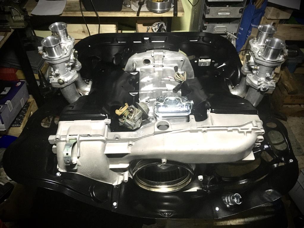

Also, die PCI sind mit Soda
Die Ansaugkrümmer mit Glasperlen

Die Oberfläche auf den PCI gefällt mir besonders gut, wie Patina aber schöner.
Wie schön erwähnt, wenn ich dahingehend was brauche dann lass ich lieber dich ran.

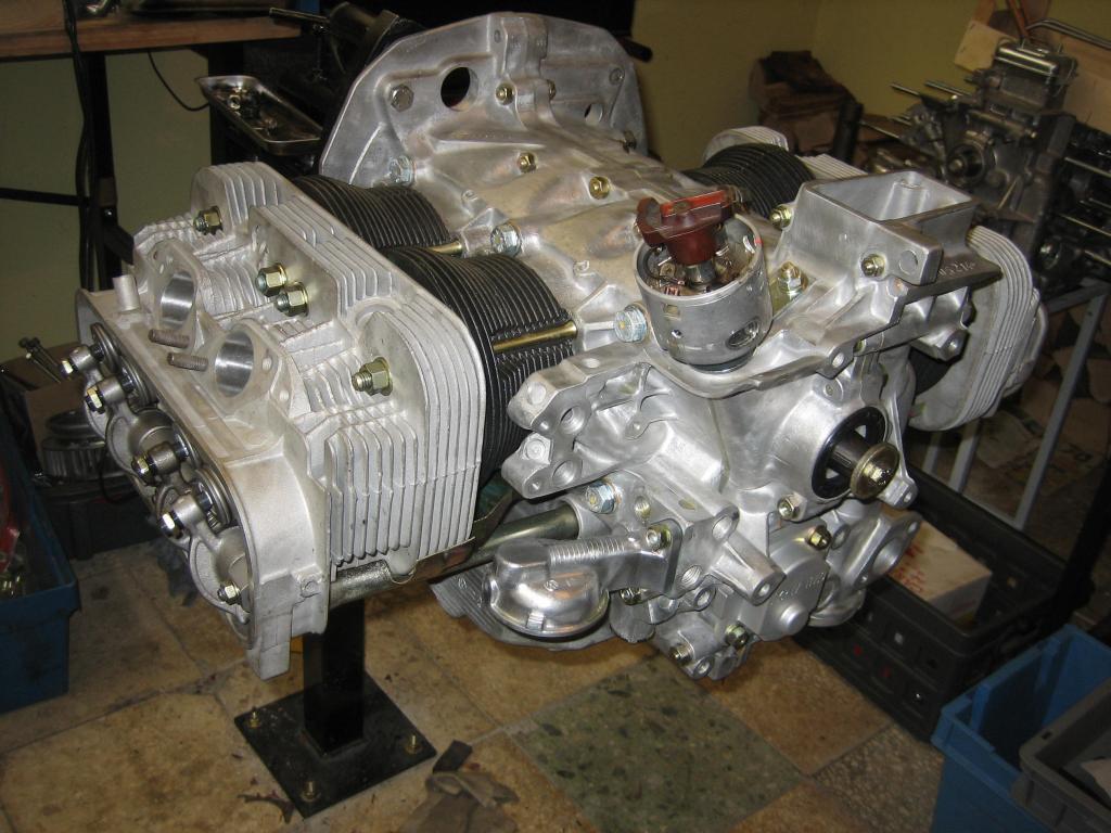

Ich bin auch ein großer Fan von Sodastrahlen geworden. Ich benutze eine 80€ Hazet-Pistole. Für die beiden Motorhälften gehen aber schon so 40 kg Soda drauf (ohne Kreislauf). 25 kg kosten so ca. 30 €. Es staubt schon gewaltig, Kleinteile also in der Kabine, große draußen.
Das Finish ist beim Motor "sauber", aber nicht bling-bling. Für mich genau richtig dezent. Es gehen auch wunderbar andere Teile zu säubern, selbst der Holzgriff eines Aluhammers vom Flohmarkt war danach wie neu!
