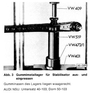

Im Reparaturleitfaden habe ich außer der Abbildung leider keine weiteren Infos gefunden.
Momentan bin ich etwas ratlos :confusion-scratchheadyellow:
Quelle: VW Reaparaturleitfaden Typ 1, Seite 226
