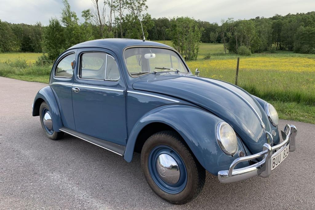

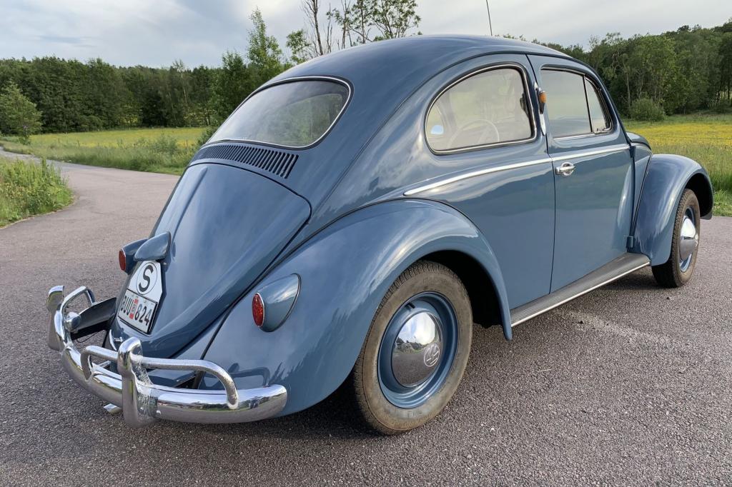

sieht auf den ersten Blick schick aus . Rückleuchten wohl ein bischen zu hoch . Sitze ? Gab es die so Original oder ist das TMI ?
Ich würde denn wenn nur mit Tüv und H- Zulassung kaufen .

die Vergaservorwärmung sieht wild aus, das war so sicher nicht original und eher gefährlich
das Schalthebel sieht nach Vintage Speed aus :handgestures-thumbupright:
abgeschrägte Endrohre? und Chromfoppelzeug am Motor
sieht am Frontscheibengummi nach Verkaufslackierung aus

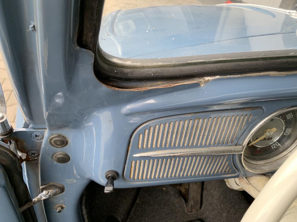

Der TÜV wird den Luftfilter nicht lieben. Das Rohr für die Vergaservorwaermung wird durchgerostet gewesen sein, dann kam die "fachmännische" Reparatur.
Winker sind durch Blinker ersetzt (die sind allerdings geil). Beim Radio scheint nur die falsche Blende verbaut zu sein. Die Sitzpolster passen nicht wirklich zum Rest. Für das Geld sollte der Verkäufer dir den Wagen Tüven. Da Schweden nicht in der EU ist, könnte das sonst zu ungeahnten Schwierigkeiten führen.
Grad noch gesehen, Schalter im Aschenbecher? :confusion-scratchheadyellow:

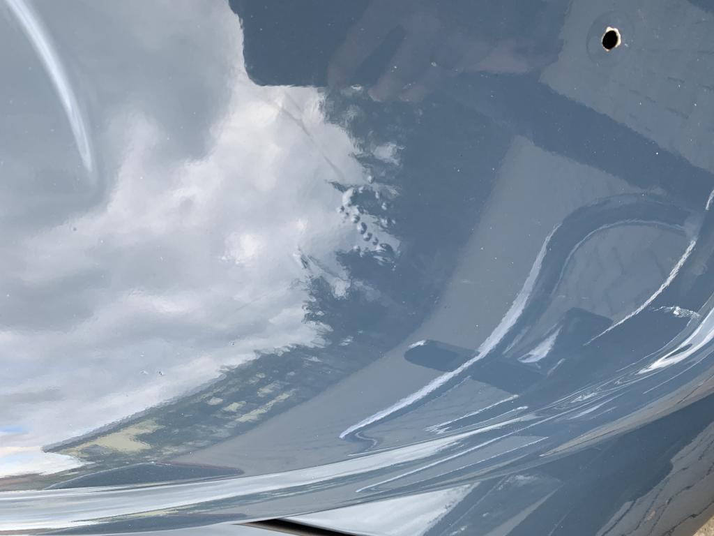

Seitenteil vorn rechts hat Orangenhaut .

- Lackstärke war gut, jedoch nicht original. Evtl. aber der Innenraum. Wenige Stellen waren gespachtelt, bis auf Motorhaube und die unterer Türenbereich (geschweißt). Insgesamt blitzte hier und da aber die Grundierung raus, was einfach nicht gut aussah.

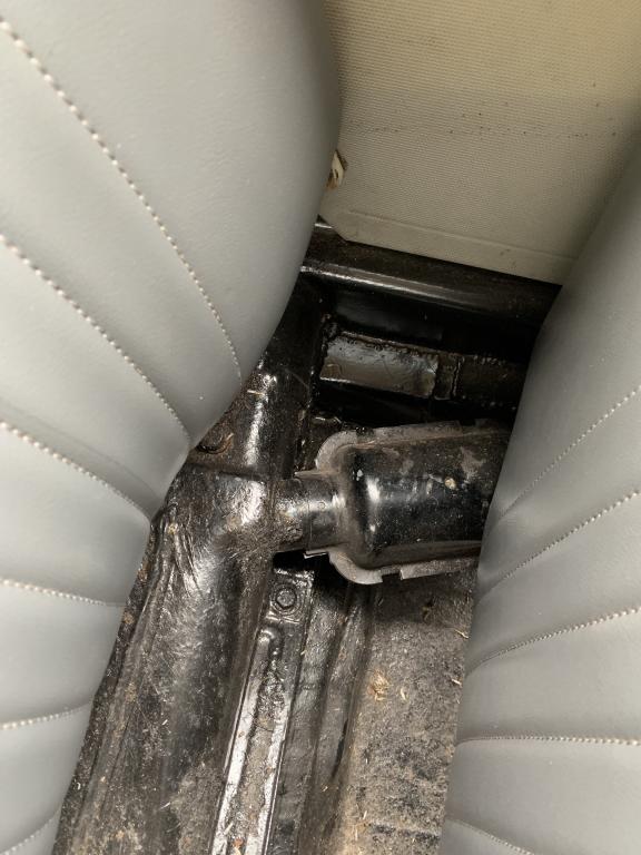

- Die Karosserie war ebenfalls am unteren Rahmen geschweißt - siehe Fotos unterhalb der Sitzbank

ich sag, das es kein 11 000 € Wagen ist
wenn alles geschweißt ist und keine Durchrostungen mehr vorhanden sind ist es doch ok, aber für den Preis sollte der Rest besser sein
