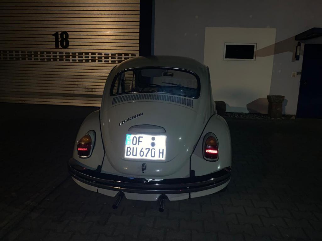

Meine Rückleuchten sitzen unterschiedlich und ich wüsste gerne welcher der Beiden Kotflügel original ist damit ich einen passenden anderen besorgen kann.
Oder sollte ich die Löcher umbohren und zuschweißen lassen?
Gibt es eine Schablone um die richtige Höhe festzustellen?
Ist ein 70er 1300er

Also "optisch" würde ich die Fahrseite als "korrekt" annehmen. Sieht stimmiger aus...

Sehe ich auch so. Ich schaue heute mal nach meiner Schablone. Wenn ich diese noch finde, dann stelle ich sie hier als Bild ein. Mit etwas Glück kannst du die Leuchten ohne sichtbare Spuren umsetzen, denn das Gehäuse überdeckt die falschen Löcher. Die alten Löcher dann einfach mit etwas "Kitt" verschließen.
LG

guck dir mal die Blechunterteile an. Da kann man (in Grenzen) die Stehhbolzenhalter verbiegen und damit die Rückleuchtenposition verschieben

Ich würde einfach die linke Leuchte als Maß nehmen und dann die viel zu hohe rechte Leuchte anpassen.
Ggf. das linke Gehäuse dann auch noch anpassen wenn die Gehäuse der rechten die alten Löcher sonst nicht abdecken.

:) Oder, wenn Du beim versetzen des linken oder rechten Blinker, außerhalb der vorhandenen Schraublöcher im Kotflügel kommst, weil der Unterschied zu groß ist, beide wenigstens angleichen innerhalb des Bereichs von den Befestigungslöcher. Also das wäre jetzt bei Dir das rechte etwas tiefer, das linke etwas höher. Dann hättest Du vielleicht ;) nicht die Originale Höhe, dafür aber in gleicher Position.
