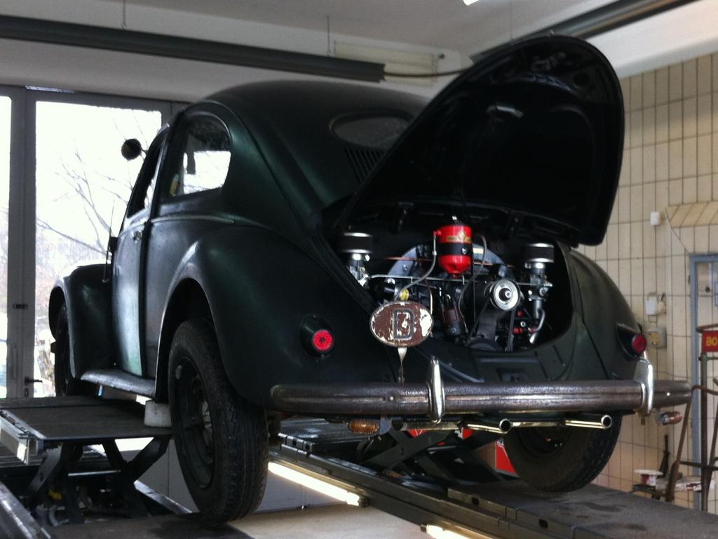

Habe jetzt 15.000 km mit den Teilen gefahren, allerdings Kurbelwelle, Kolben Zylinder neu und Originalvergaser und Knechtfilter ohne Probleme.

Wie beschrieben, das läuft alles! Auch mit den Repro-Vergasern.
Aus meiner Sicht ist das Kit aber zu teuer wenn am Ende eventuell nur die Köpfe, Saugrohre und das Gestänge verwendet werden.
Die weiteren Bearbeitungen/Verbesserungen sind nicht zwingend erforderlich. Ich bin diesen Weg gegangen, nachdem der Rumpf 2 Jahre als Serien TSV1200 montiert war und ich ihn denn doch so nicht einbauen wollte.
Hier aber noch ein Beitrag von Lars was denn eventuell so an den Köpfen zu bearbeiten ist.

ich fahre 34PCI am 1904er, schaut oldschool aus, hat aber ausreichend bums![]()
Wenn sich nach dem Umbau dann noch ein paar Pferderl sich dazu gesellen bin ich da net böse drum.
