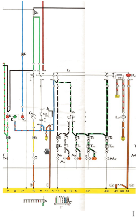

ich hab da mal was vorbereitet....
Quelle http://www.vintagebus.com/wiring/
das dein Blinker auch im ausgeschaltenem Zustand funktioniert sollte nicht sein, ist aber sicher nicht Teil des Problems
ein rasselndes Blinkerrelais bekommt man wenn es einen Kurzschluss bei den Birnchen gibt oder ein Draht vom Blinker einen Masseschluß hat. Meistens liegt das Problem im Bereich des Tachos, weil es da ein paar Besonderheiten gibt.
im Schaltplan die drei Lämpchen links K2 (Generator), K3 (Öldruck) und K5 (Blinkerkontrolle) bekommen einen Plus (schwarzer Draht) von der Sicherung S12, wenn dieser nicht vorhanden ist bekommt man die wildesten Probleme, das ist auch meine Vermutung. Die Details erspare ich dir :obscene-smokingred:
der Vollständigkeit halber:
E2 = Blinklichtschalter
E3 = Warnblinklichtschalter
K1 = Lämpchen im Warnblinklichtschalter
J2 = Blinkrelais
G = Tankgeber
G1 = Tankanzeige
J6 = Spannungskonstanter für die Tankanzeige
F1 = Öldruckschalter

Hallo Jürgen vielen Dank! Das bringt Ordnung in das Spaghetti-System.
Muss gleich morgen mal nachschauen, ob es am Isolierteil mit den 3 Lampen ein Kabel gibt, ich glaub nicht daß ich da was gesehen habe.
Danke Dir für die Mühe! Stromlaufplan und Einbauenaleitung für den Blinkerhebel habe ich selbst gefunden.
Für Interessierte:: im Anhang aus Original- Anleitung entnommen.
