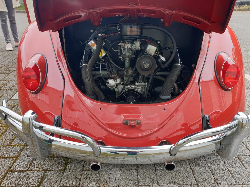

Ich fahre einen 63er Dickholmer mit originalem, vom Vorbesitzer überholtem 1200er Motor.
Schon seit jeher, hat der Motor das Problem, wenn er warm/heiß wird, Zündaussetzer/Ruckler zu haben.
Wenn der Motor kalt ist, läuft er super, auch warm läuft er sehr durchzugsstark und ohne Probleme.
Je nach Außentemperatur ist jedoch bei 30 Grad nach ca. 20km, bei 20 Grad nach ca. 30m der Wurm drin.
Dann nämlich, fängt der Motor an beim Beschleunigen deutlich zu ruckeln. Es fühlt sich an, als würde er einzelne Zylinder aussetzen lassen.
Ich habe bereits die Zündspule getauscht, da ein Bekannter zu mir meinte, diese könnte bei Hitzeentwicklung Fehler provozieren. Leider ohne Erfolg.
Meine nächsten Ansatzpunkte wären, dass die Spritpumpe es nicht mehr schafft, im warmen Zustand richtig zu pumpen und diese zu überholen.
Es wäre deutlich einfacher, wenn das Problem dauerhaft bestehen würde, aber dadurch dass es Temperaturabhängig ist, ist es für mich schwer einzuschätzen.
Da der Käfer jetzt auch mal eine längere Strecke fahren sollen kann und nicht immer nur bis an die nächste Eisdiele, muss ich dieses Problem beheben.
Im Anhang habe ich euch ein Bild des Motorraumes angehangen, vielleicht erkennt ein Profi hier direkt ein falsches Bauteil?

Re: Zündaussetzer / Ruckler wenn Motor warm
bei mir wars der falsche Zündzeitpunkt, war zu früh
Zündkerzen alle ok?
Zündkabel und Stecker ok?
Verteiler / Kondensater / Schließwinkel / Zündkontakt ok?
Benzinpumpe glaube ich nicht....
Ventilspiel zu gering?
Kaltstarteinrichtung funktioniert?
Das könnte in der Tat sein, wenn auch nur leicht, werde ich prüfen! Dankeswingheini hat geschrieben:bei mir wars der falsche Zündzeitpunkt, war zu früh
Zündkerzen Kabel und Stecker sind OK (ob diese sich natürlich unter Hitze anders verhalten als normal, konnte ich bisher nicht prüfen).Hermi hat geschrieben:Zündkerzen alle ok?
Verteiler und Läufer sind neu
Kondensator und Schließer habe ich nicht geprüft - gibt es dazu eine Anleitung?
Danke!
Kaltstarteinrichtung funtioniert, Ventilspiel ebenfalls! DankeSpielzeugbus hat geschrieben:Ventilspiel zu gering?
So viele Möglichkeiten...
Gruß Burkhard
ähm, zu spät war die Zündung, was schreib ich denn...
