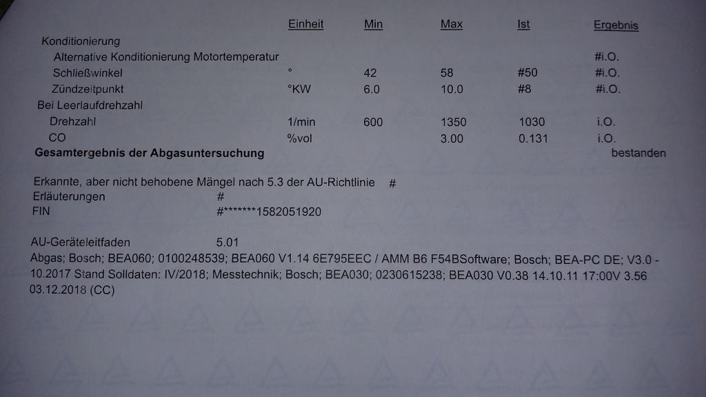

Re: CO-Gehalt
Beitrag von Typ15 »
Anbei die Daten.

Beiträge: 9129
Re: CO-Gehalt
Jep! Sollwert Drehzahl Min 600 1/min und Sollwert max 1300 1/min Ich kenne nur 800 - 900 1/min Ein paar Transporter haben 900 - 1000 1/min. 8-)
Lambdawert ist natürlich nicht drauf, sonst sähe es noch schlimmer aus. :roll: Kannst froh sein, das er nirgendwo rumgestellt hat 8-)
