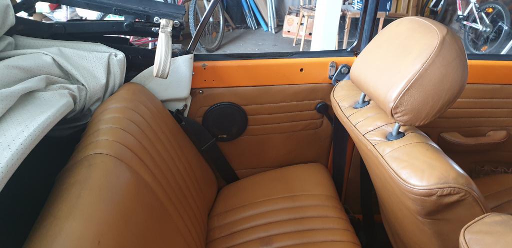

Danke für die ausführlich Antwort. Ich habe mir Grabsteinesitze gekauft. Und neue Türpappen. Meine Lederfarbe gefällt mir nicht. Daher lasse ich es neu machen.
Jetzt war mein Gedanke wenn ich mir eine gebrauchte Bank noch kaufe kann ich meine bestehende innen Austattung komplett verkaufen. Die ist nämlich nicht so schlecht, wenn nicht da die Farbe wäre die mir nicht gefällt
