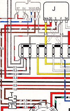

der Fernlichtschalter am Lenkstock rastet nicht ein
J= Relais das zwischen Abblendlicht und Fernlicht wechselt
56 = weiss/schwarz, kommt vom Lichtschalter
F und 56b, der weiße und gelbe Draht gehen zu den Scheinwerfern (Abblendlicht/Fernlicht)
30 = roter Draht, kommt von der Sicherung (Plus)
S = dünner braun/weisser Draht, der Schaltkontakt vom Fernlichtschalter am Lenkrad
den S (braun/weiss) solltest mal verfolgen, evtl ist er irgendwo unterbrochen oder der Stecker abgerutscht. Hier ist beim betätigen des Fernlichtschalters ein Minus, das kann man gut messen (gegen Plus von der Batterie, der dicke Rote Draht am Sicherungskasten)
hier der komplette Schaltplan http://www.vintagebus.com/wiring/1302_f ... socket.jpg

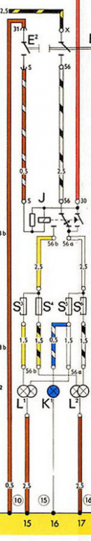

hier noch eine andere Darstellung, evtl ist es hier übersichtlicher
Die Bezeichnungen etc sind die selben
E2 ist hier der Fernlichtschalter am Lenkrad
Quelle http://www.oldbug.de/werkstatt/schaltpl ... _1303.html
