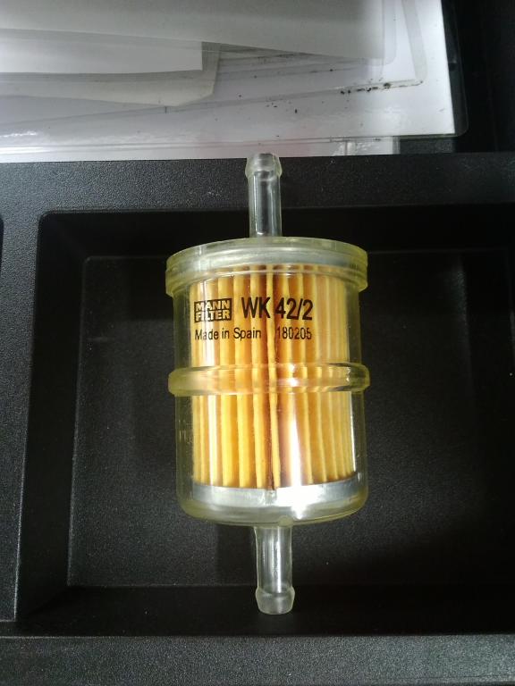

ich bin aif den WK42/2 gewechselt weil ich sehen will welcher Dreck vom Tank kommt.
WK42/2 mit 8mm Anschlüssen
befestigt habe ich ihn mittels lösbaren Kabelbindern und zwei Kabelbefestigungshaltern von Panduit
https://www.buerklin.com/de/Produkte/Ka ... /p/12H4902

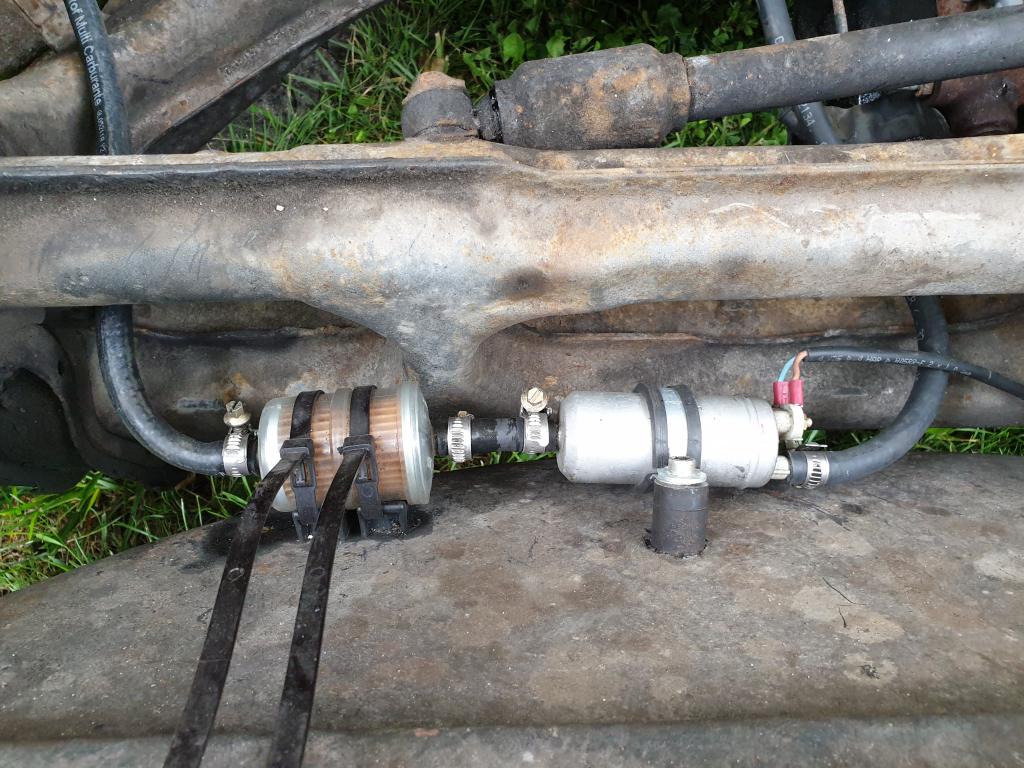

ich hab mal ein Bild von der Combo gemacht
Re: Benzinleitung und Benzinfilter
Verfasst: Sa 10. Aug 2019, 15:43
Der Zulauf vom Tank ist links am Filter, oder?
