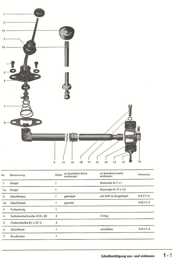

gestern Vormittag wollte ich los in die Werkstatt.
Nach den ersten Metern stellte ich fest, das sich plötzlich alle 4 Gänge sehr leicht schalten lassen.
Der Rückwärtsgang geht dafür schwer und/oder nur unter Geräuschen rein.
Gänge fliegen unter Last auch nicht raus......
Schalthebel ist nach wie vor fest, da habe ich nichts geändert.
Schaltwolf unter der Rückbak auch OK (Urethan)
Jetzt die Frage was kann das sein.
Habe neues Öl rein gefüllt....das aber jetzt gute 1300km her.

Das einzige was mir jetzt dazu einfällt: Die vorher stramm klemmende Schaltstangenführung hat sich in die tiefen des Tunnels verabschiedet und die Schaltstange läuft jetzt Metall auf Metall im Blechwinkel.
Bau mal den Schalthebel ab, dann siehst du das Teil (Nr. 10) schon.

Hi Markus, falls es tatsächlich die Schaltstangenfphrung ist, wie Harald sagt, dann gaaaanz schnell seine Schaltstangenführung bestellen und verbauen :up: :D :D
Ist wie schonmal erwähnt, wirklich super und man merkt sofort den Unterschied!!!
