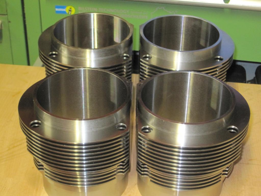

Oder so was .....Hochwertiger Werkzeugstahl.
Gruß Wolfgang

Das ist natürlich noch besser. Gibt's die auch in 101,6 für WBX ?

Die abgebildeten sind L-Wbx Zylinder mit 102.7mm Bohrung. Es sind im Grunde alle Maße und Bohrungen möglich.
Die werden aus dem vollen bearbeitet.( hochlegierter Werkzeugstahl )

Ich habe mal irgendwo gelesen, dass das Öl auf Stahl nicht so gut haften kann wie auf Grauguss und dementprechend die Schmierung schwierig werden sollte. Bzw. wurde dann zu einer spezieller Kolbenbeschichtung geraten.
Ist da was dran? Oder komplett sinnbefreit?
Re: Alternative zu 103mm JE
Verfasst: Do 23. Mai 2019, 12:39
von wolfgang jonas
Nicht richtig... Es gibt Hartverchromte,Nikasilbeschichtete , DLC beschichtete Zylinder und vieles mehr an Beschichtungen und Zylinderoberflächen.
Für die Öl anhaftung der Zylinderlauffläche ist das hohnen verantwortlich.

Ist Werkzeugstahl für luftgekühlte Zylinder nicht total ungeeignet?
Der Vorteil von Grauguss ist ja die gute Wärmeleitfähigkeit von 48-50W/m*K.
Werkzeugstahl liegt doch im Bereich 14-20W/m*K, leitet also nicht mal halb so gut.
Oder kann man das vernachlässigen?

Die von Wolfgang verwendete Legierung hat sehr ähnliche Wärmeleitwerte wie GG. Also kein Thema :ugeek:

Denke das ist aber auch ein grundsätzliches Problem der grossen Bohrung mit 103mm.
Da hat man mit den Gusszylindern früher oder später ein Problem.
In den Umkehrpunkten des Kolbens wo die Seitenkräfte die auf die Buchse wirken am höchsten sind gibt ein Gusszylinder irgendwann nach,weil die Wandstärken im Grunde zu gering sind.
Ich würde heute bei "solch ausgereizten" Motoren heute auch nur noch Stahlbuchsen verbauen.
