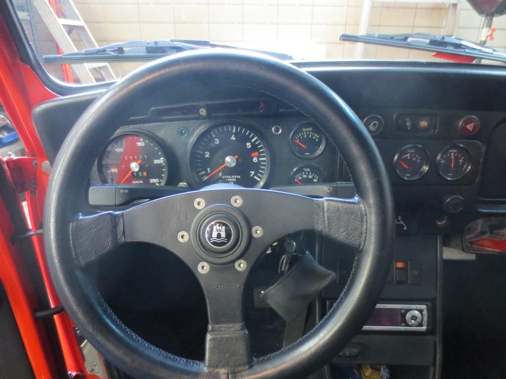

Ewiges Thema, Ich habe meine von innen (Fahrerseite) mit einer Spaxschraube fixiert weil ich das Gefummel leid war. Für den Schraubenkopf habe ich mir einen kleinen Klotz angefertigt der im
Lüftungsschlitz steckt, siehe Bild.
