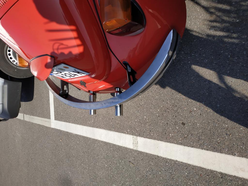

Re: Auspuff VW-35173s- zu empfehlen?/ bekannt?
Habe heute den Auspuff mal montiert.
Ich finde ihn nicht so extrem laut. Eher schön dumpf.
Leider gab es auch mal wieder nicht so tolle Erlebnisse.
Wie oben schon geschrieben, ging ein Rohr nur etwas schwerer drauf. Ich schob es auf den Auspuff, bis es nicht weiter ging. In dieser Stellung ragt es ca. 5-6 cm über die Stoßstange hinaus.
Als ich es wieder abziehen wollte, um das Rohr etwas zu weiten, bekam ich es nimmer ab. Egal wie ich daran zog, es bewegt sich nicht. Werkzeug wollte ich hierfür nicht nehmen, um die Oberfläche nicht zu beschädigen.
Jetzt fahre ich also aktuell mit Endrohren rum, die mir persönlich viel zu weit rausstehen.
Wäre es eine Möglichkeit, das Rohr zu schlitzen und dann mit ner Schelle am Auspuff zu befestigen?
Mir tut es nur in der Seele weh, dass ich dann an so teuren Teilen rumflexen muss.

Ein Bild zur Veranschaulichung:
- IMG_20190323_140558.jpg (141.25 KiB) 7238 mal betrachtet
Ist zwar schon eine Zeit her - aber gab es eigentlich eine Lösung für das Problem????EikeKaefer hat geschrieben:Ein Bild zur Veranschaulichung:
Mit den überstehenden Rohren ja wohl keine Chance beim TÜV und die Optik ist da ja auch äußerst Mangelhaft....
Ich habe den Auspuff eigentlich auch auf der Liste stehen - aber mit diesen Rohren auf keinen Fall!!!!
Oder waren das einfach die falschen Rohre oder doch ein Montagefehler???
Vielleicht hat den ja auch einer "richtig" verbaut und kann mal ein Bild zeigen???
