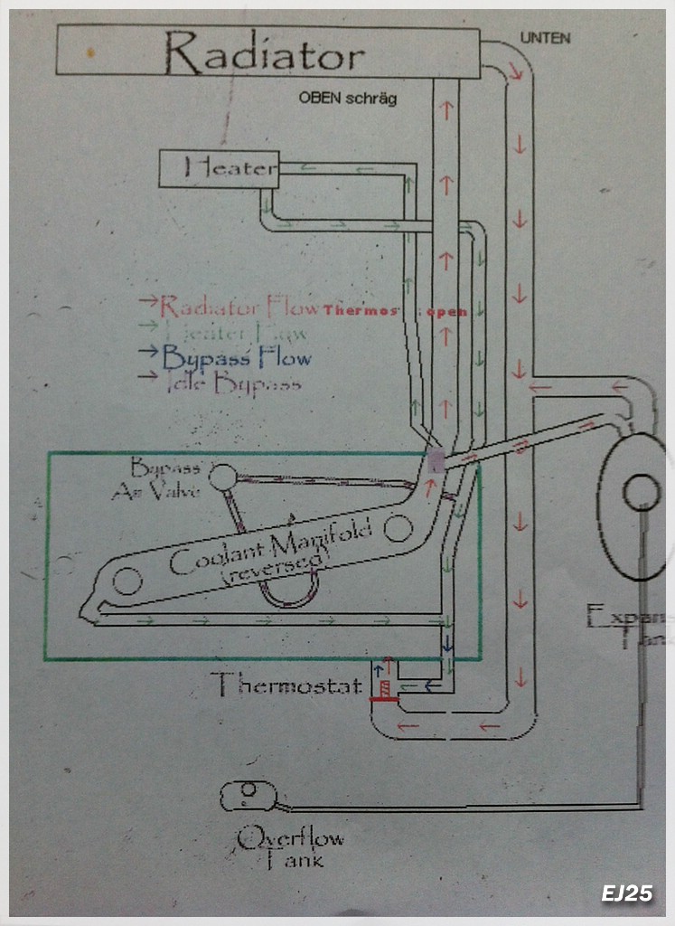

Re: EJ 25 Probleme Wassertemperatur/Wasserpumpe
erstmal vielen Dank für die Hilfe. Der Motor ist ein EJ25 SOHC mit 156 PS. Er wurde komplett zerlegt, gehont usw.. Die Dichtungen sind dementsprechend neu.
Ich habe eine Zeichnung (PDF) angehängt die meinen Wasserkreislauf erklärt. Die Leitungen des kleinen Kreislauf konnte ich gerade nur von außen messen. 22 mm. Das sollte doch eigentlich innen groß genug sein. Der Weg von der Wasserbrücke bis hinunter zum Thermostat ist auch relativ kurz weil der Wärmetauscher hinter der Rücksitzbank liegt. Der Ausgleichsbehälter ist der höchste Punkt. Am Kühler vorne habe ich noch eine weitere Möglichkeit zum Entlüften.
Ich werde mal das Thermostat aufbohren und sehen was passiert. Allerdings muss ich erstmal eine neue Thermostatdichtung bestellen....
Sobald ich mehr weiß werde ich berichten...
TaxAs

17504 - Kühlkreislauf.pdf- (28.47 KiB) 340-mal heruntergeladen
Mach mal als erstes ein Loch inst Thermostat.
Ist der Wärmetauscher permanent von Wasser durchströmt? wenn ja soweit ok.
Wenn das Problem dann noch besteht muss noch irgendwo massiv Luft im System sein...
Rest sollte schon passen...(Durchmesser etc.)
Dein Kühlkreislauf im Pdf. sollte schon passen, vorausgesetzt der WT ist immer durchströmt.
Wie hast Du denn die Luft aus dem Kühler vorne rausgebracht?
Hat der ein Entlüfter o. ä. ?
Ansonsten Käfer auf Bühne hinten so weit wie möglich anheben, damit die Luft dann auf Drehzahl zum Motor hin rausgedrückt wird.

Beim Lüfter würde ich Dir dringend raten den über die Wasserbrücke, sprich das Subaru-Steuergerät mit einer Lastrelaisschaltung anzusteuern, bis der vorne über einen Thermoschalter angeht ists hinten zu spät. (Außer der Thermoschalter geht schon bei 75 Grad an...)
Wie misst Du denn die 100 Grad an der Wasserbrücke? Genau ist das nur via Steuergerät Subaru und Select-Monitor Subaru, oder ggf. über ein IR-Thermometer.
