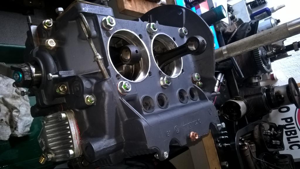

Re: 1835ccm (dickwandig) mit 10mm Zugankern sinnvoll?
Beitrag von osd1979 »
So sieht es dann aus...wird grade fertiggestellt..
