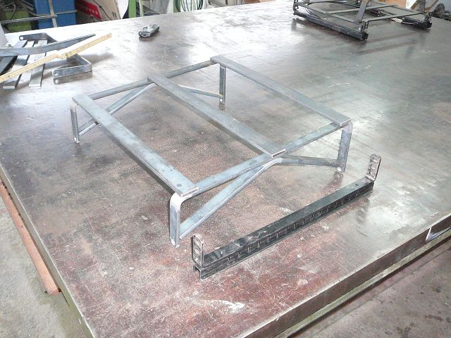

Ich hab auch lange gesucht und nichts passendes gefunden, nun hab ich mir die Konsolen selbst gebaut.
Die sollten auf jede König Laufschiene passen,
auf die selbst gebauen Gestelle werden noch 30x10x2mm Rechteckrohre
geschweißt die der Länge nach geschlitzt werden.
Mit den geschlitzten Rechteckrohren wird das Gestell auf die T-Schienen geschoben
und vorne mit 2 Laschen verschraubt.

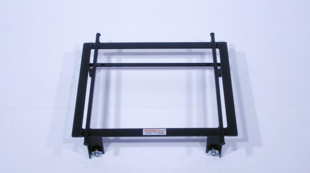

Bei Wiechers finde ich diese hier:
Aber wie wird die an den T-Sitzschienen befestigt?
Wird die geklemmt?

Die werden vorne verschraubt und hinten verklemmt.
An der Konsole ist am hinteren senkrechten Fuß eine Verdickung (Rundstahl) dran geschweißt. Der verklemmt sich sann zwischen Chassis und Schiene.
So ist es zumindest bei meinen Wiechers Konsolen.
Gruß Wolfgang
