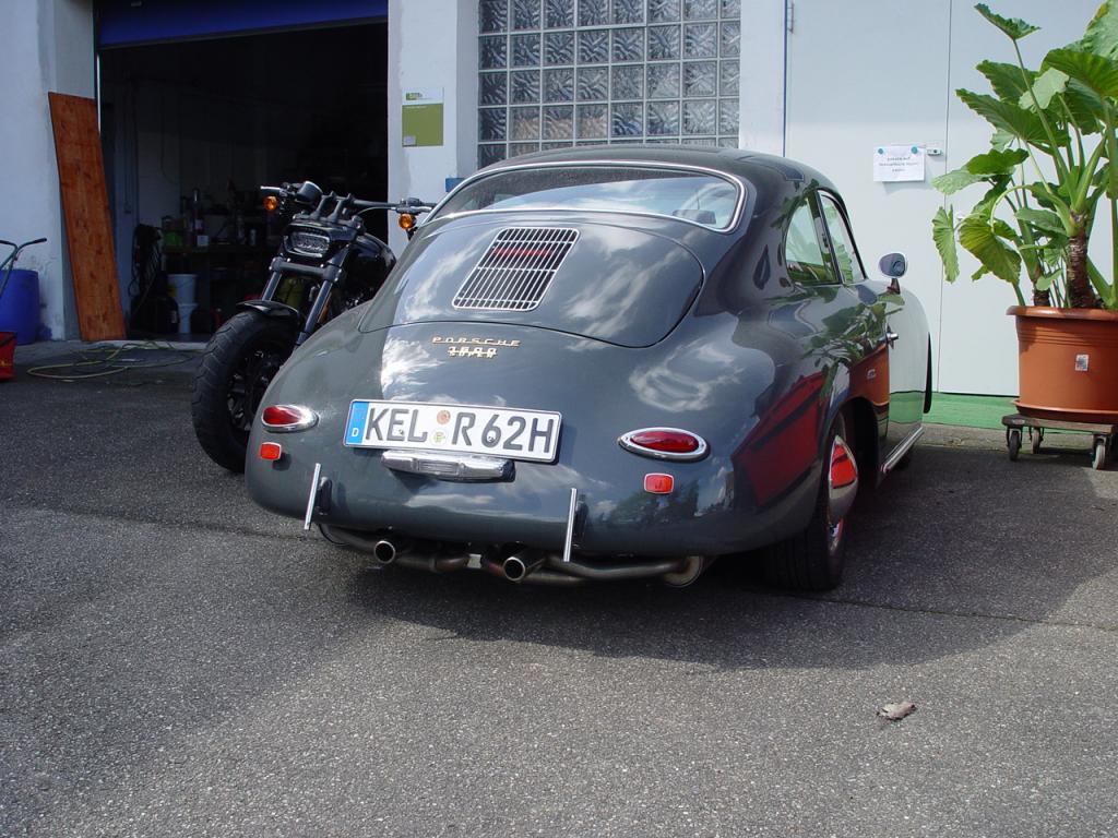

ist ein 356 replica, mit kerscher bremse zusätzlich hinten.
das ganze ist recht zahnlos. ich habe kaum verschleis oder bremsstaub vorne.
möglicherweise sind die beläge vorne das problem.
wenn es nichts anderes gibt werde ich die gegen neue ersetzen.
