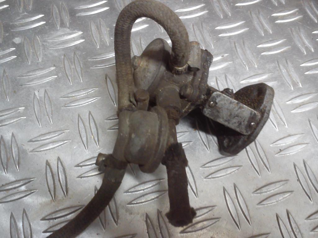

Benzinpumpe mit unbekanntem Zusatzteil
Firefox
Beiträge: 1797
Fahrzeug: Mini Cooper
Fahrzeug: Sfera RST 50
Beitrag von Firefox »
Was soll das für eine Teil sein welches da in der Leitung montiert ist ??
Schaut aus wie ein Membrangehäuse :?: .
Weiß da jemand was genaueres ?
Dankeschön.

Firefox hat geschrieben:Was soll das für eine Teil sein welches da in der Leitung montiert ist ??
Dankeschön.
.eventuell ein rückschlagventil?
gruss
theo

dieses Bautel steigert den Druck in der Kraftstoffleitung und verhindert so das gasen des Kraftstoffs.
Es handelt sich um eine kleine Membran., die erst ab einem bestimmten Druck öffnet.
Wurde normalerweise nur in Autos verbaut, die in heiße Regionen exportiert wurden.
Schätze mal die Pumpe stammt aus einem Reimport Auto.
Kann man auch weglassen, man benötigt dann aber ein passendes Anschlussstück für die Kraftstoffpumpe.
