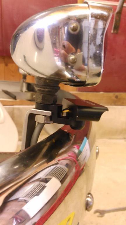

Halter aus Flachmaterial selbst gebogen und gebohrt. An der Stoßstange befestigt

Also so habe ich das gelöst. Das große Loch ist dazu da, um bei der Schraube der den Halter mit der Stossstange verbindet mit anzuschrauben. Die kleinen Löcher habe ich gemacht um die Kabel darin durch zu fädeln.
Grüße Fong
