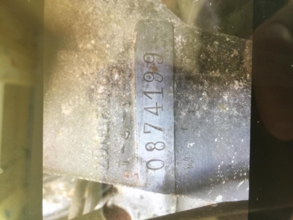

Hallo Leute,ich würde gerne das Bj.für einen 30Psler bestimmen!
Leider geben meine Unterlagen nichts darüber her!

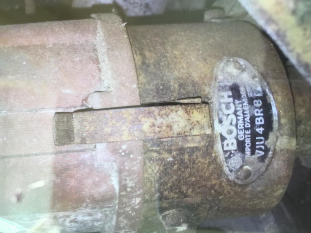

Auch die Bezeichnung des Zündverteilers ist bei Bosch nicht gelistet!
Vielleicht weiß ja jemand von euch was???

Hallo Fleischi,
es sollte einer der ersten 30 PS sein also ab Januar 54 ,ca.Mitte 54
Januar 54 1-695 282 Ende 54 1-945 526
VJU 4BR8 wurde eingesetzt von 695 282 bis 3 912 903

Hallo Hans -Müller Daum!
Siebenstellige Motornummer die mit 0 beginnt???
Gruß Fleischi
