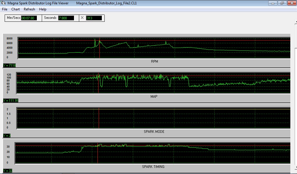

ca 7000 U/min 32 grad =?

Alos ich habe selbst mit der ruhenden Zündung im Typ4 max 32°
Gegen 5000 gehe ich gar mit der Zündung wieder zurück, weil bessere Leistungsentfaltung (31°)
Versuch macht klug.....bis an die Klingelgrenze und dann 1° zurück.
Das kannst nur in Fahrversuchen oder auf nem Prüfstand testen
Mit dem 123 Verteiler habe ich im Typ1 bis max 34°@3000 gearbeitet (Kurve F wie Bosch 050?)
