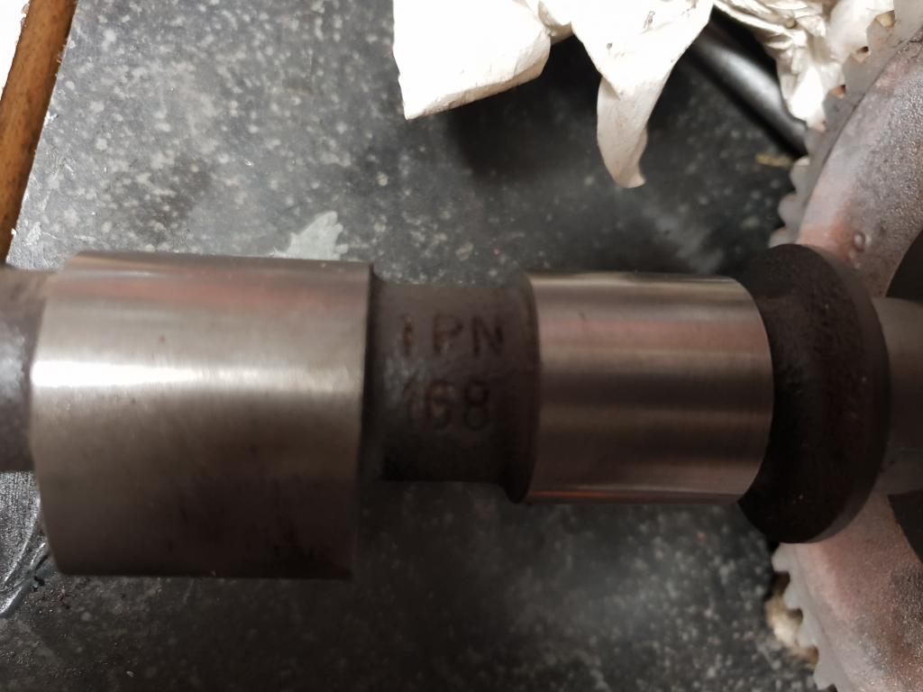

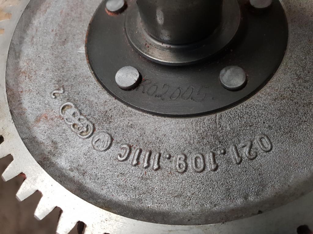

Hallo, ich brauche mal eure Hilfe zu einer Typ4 Nockenwelle.
Ich habe durch Zufall ein ziemlich neu aufgebauten 2,4L Typ4 Motor bekommen der nur leider lange Stand deshalb habe ich ihn noch einmal geöffnet um alles zu reinigen und wieder neu abzudichten.
Jetzt meine Frage.
Es war diese Nockenwelle drin verbaut sieht aus wie neu steht leider nicht viel drauf.
Kann mir anhand der Bilder jemand sagen um was es sich für eine handelt?
Das Rad ist auf jeden Fall Standard und neu genietet.

Im Guss das "M" ist von Monforts in Mönchengladbach. Das ist der Giesser, der Schleicher über Jahrzehnte mit den Gussrohlingen beliefert hatte, bis er vor einigen Jahre insolvent ging.
Ich würde erst einmal davon ausgehen, dass es eine Schleicherwelle ist.
Welche erkennst Du an der Stirnseitigen Bezeichnung.

Re: Typ4 nockenwelle
Sein kann vieles.Wenn es eine Schleicherwelle ist/wäre, dann ist eine Nummer "Ro..." graviert.
Wenn sie nicht gelaufen wäre, hätte sie schwarze Nocken ( als Schleicherwelle ).
Das Schliffbild der Nocken wirkt nicht allzu fein, das kann aber an der Bildqualität liegen.

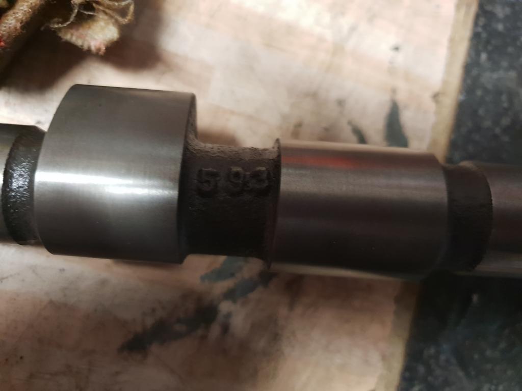

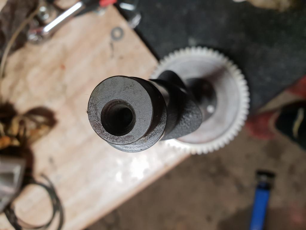

Hey mach doch mal ein Bild vom Seitenprofil der Nocken, dann sieht man vielleicht mehr.
Ich habe mal noch ein paar Bilder gemacht vielleicht bringt das ja noch was.

Hast Du mit einem Schleifvlies schon die Nocken abgezogen? Waren darunter Rostansätze?
Nein ich habe gar nichts weiter gemacht.
Sie ist so wie sie drin war.

Was ist mit der Rückseite vom Antriebsflansch? Bei Schleicher werden die Nockenwellen per Hand graviert. So kenne ich es bisher nur.
Du hast recht Bernd da war was eingerißt.
Es scheint eine Schleicher zu sein und welche?

Das ist eine Schleicher 316 Grad.
- Typ4Theo
- Beiträge: 540
- Registriert: Di 24. Dez 2013, 15:01
- Transporter: T2b
- Fahrzeug: VW 914
- Fahrzeug: Porsche 356
- Wohnort: Werkstatt/Hessen
mit 8,50 mm nockenhubtriker66 hat geschrieben:Das ist eine Schleicher 316 Grad.
- triker66
- Beiträge: 2405
Typ4Theo hat geschrieben:mit 8,50 mm nockenhubtriker66 hat geschrieben:Das ist eine Schleicher 316 Grad.
und 105 Grad Spreizung.
