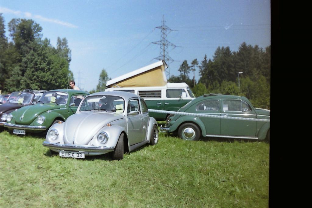

wenn es zum Kotflügel knapp werden soll nimm 5,5x15 ET 25 vorne und hinten 5,5x15 ET6 oder 7x15 ET 16
ein paar alte Bilder mit unterschiedlichen Kombinationen (die Kante der Kotflügeln ist praktisch bei jedem flach gelegt) http://bugfans.de/forum/tuev-board/kfz- ... t8470.html

mit den Federbeinen sollte es passen, nach Felgenrechner kommen sie lediglich 2mm weiter nach innen gegenüber der 4,5er Serienfelge aber 2,6 cm weiter nach außen.
Danke dir für die Bilder, mir scheint es wird wohl so aussehen wie der Grüne auf dem Foto. Dazu hast du jedoch keine Angaben, die beziehem sich wohl auf den Schwarzen.

Re: Felgen mit Serienkotflügeln
Verfasst: Sa 1. Dez 2018, 22:51
von Fuss-im-Ohr
vorne 195/50x15 und hinten 205/60x15 unter Serienkotflügel auf 5,5 und 7 Zoll Felgen
