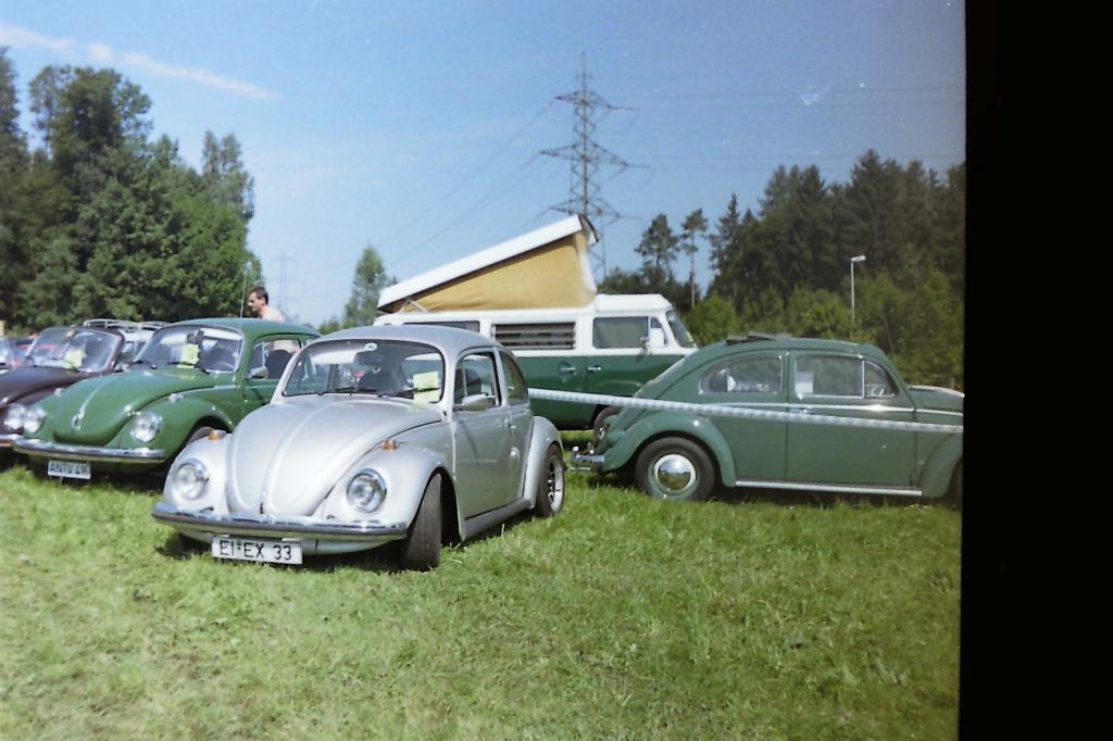

ja passt, aber du wirst entäuscht sein es sieht aus wie Serie. Es könnte vorne am Federbein eng werden, im Detail weiss ich das leider nicht weil die Felgen meist beim 1303 mit Golffederbeinen zum Einsatz kommen
wenn es zum Kotflügel knapp werden soll nimm 5,5x15 ET 25 vorne und hinten 5,5x15 ET6 oder 7x15 ET 16
ein paar alte Bilder mit unterschiedlichen Kombinationen (die Kante der Kotflügeln ist praktisch bei jedem flach gelegt) http://bugfans.de/forum/tuev-board/kfz- ... t8470.html

mit den Federbeinen sollte es passen, nach Felgenrechner kommen sie lediglich 2mm weiter nach innen gegenüber der 4,5er Serienfelge aber 2,6 cm weiter nach außen.
Danke dir für die Bilder, mir scheint es wird wohl so aussehen wie der Grüne auf dem Foto. Dazu hast du jedoch keine Angaben, die beziehem sich wohl auf den Schwarzen.
