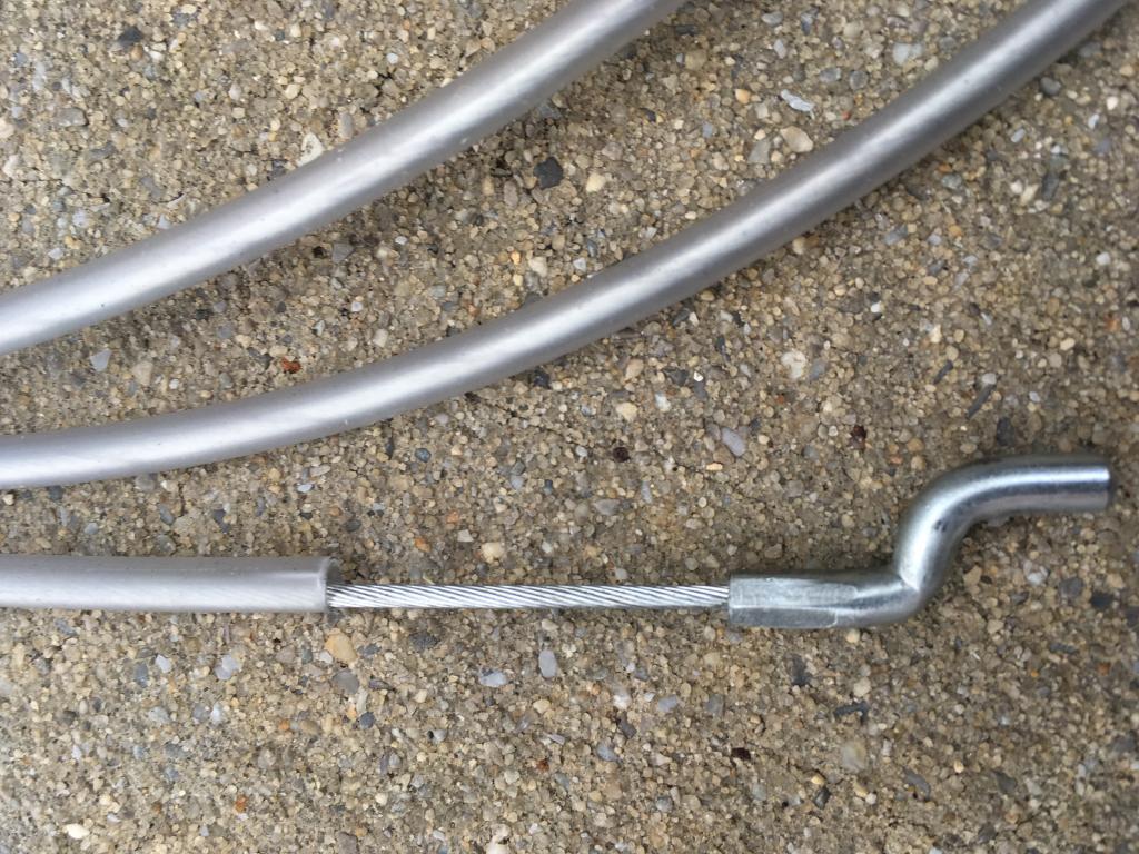

Hallo
habe mir einen Gaszug vom US Kaefer mit Einspritzer gekauft, obwohl auf Doppelvergaser umgestellt. War zunaechst ueberrascht, dass der ummantelt ist, der Gaszug liegt komplett in einer Kunststofffuehrung. Nach dem Einbau und erster Ausfahrt, moechte das Teil nicht mehr missen, faehrt sich jetzt wie elektronisches Gaspedal. So gut wie kein Widerstand mehr vorhanden und kann halt nicht verdrecken wie die Standard gaszuege.
Nur zu empfehlen
Gruss Andreas
Nur zu empfehlen
Gruss Andreas
- IMG_1859.JPG (170.55 KiB) 2819 mal betrachtet
Gruss Andreas

Re: ummantelter gaszug vom Einspritzer USA Kaefer
Kann ich nur bestätigen!! Nehm ich schon seit 35Jahren. Eine zeitlag nirgends zubekommen.
Den kann man ganz normal einziehen wie den normalen?
ousie hat geschrieben:Den kann man ganz normal einziehen wie den normalen?
Hallo Sascha
Es war der erste den ich eingezogen habe, ging aber problemlos ( bis auf das ueblich Aufbocken und unter den Wagen krabbeln ). Da ist zwar ein kleines Gewinde am Ende Richtung Vergaser, wo normalerweise das Standgas beim Einspritzer eingestellt wird, laesst sich aber ganz normal klemmen )
Gruss Andreas
Ist das der den es bei CSP gibt?
Das weiss ich nicht, das kann ich auf den Bildern bei csp nicht erkennen, aber Hoffmann hat den, der sieht auf den Bildern exakt so wie der aus, den ich hier in den USA gekauft habe.ousie hat geschrieben:Ist das der den es bei CSP gibt?
https://de.hoffmann-speedster.com/kaefe ... ritzer-usa
