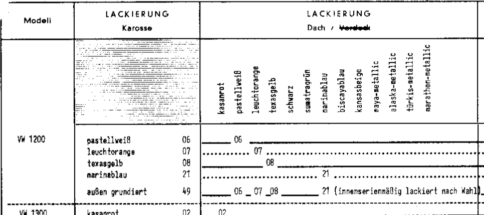

Moin!
Meine "gesicherten Belege" gehen leider (aktuell) nur bis zum Jahr 1973 zurück.
Und da wurde alles, was es an "Behörden Farben" lackiert. Da konnte man auch die Käfer außen in "Grundiert" bestellen. Also ohne Decklack (Lackcode 49).
Stefan

Klar weiß ich das ;)
Innenfarben waren die zu wählen, die es außen gab.
Das ist auch der Grund, warum bei VW der Lackcode "doppelt" vermerkt ist. Also beim Käfer z.B. 0808 für texasgelb innen und außen. Heute wird das oft für unten und oben verwendet. Der T5 hat ja manchmal eine zweifarb Lackierung.
Stefan
