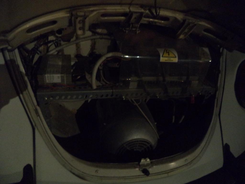

Er hier hat garantiert weniger ausgegeben 8-)
Leider habe ich keine besseren Bilder, aber nächstes Jahr in Rovinj schau ich noch mal! :up:
