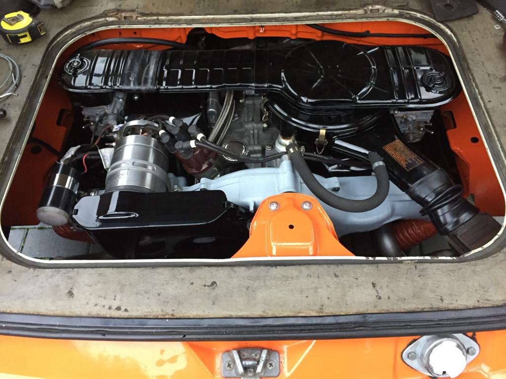

Wie sieht denn der ganze Spass bei dir aus ?
Wenn es nicht der Auspuff ist, hilft ja nur eine Isolation der Luffilteranlage selber, dem Deckel darüber und oder sogar dem ganzen Bereich oben... also im Innenraum.

So sieht das aus:

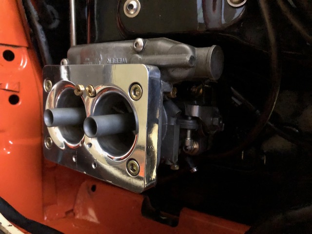

Der Anschluß vom Vergaser zum Luftfilterkasten sieht so aus:
