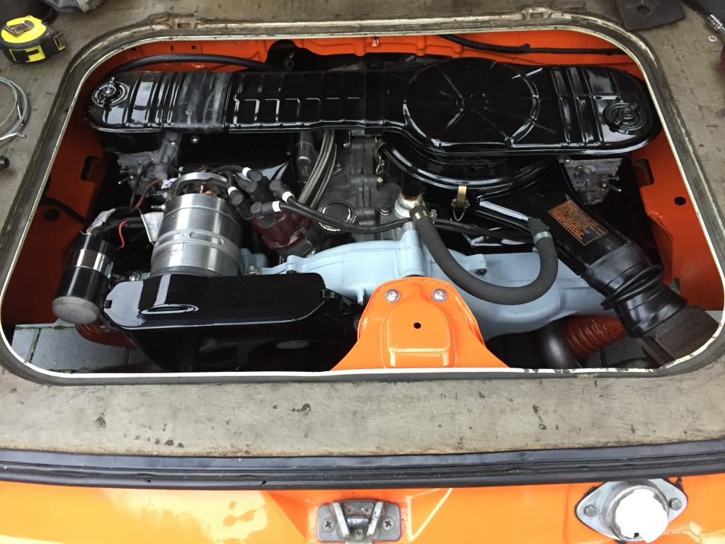

So sieht das aus:

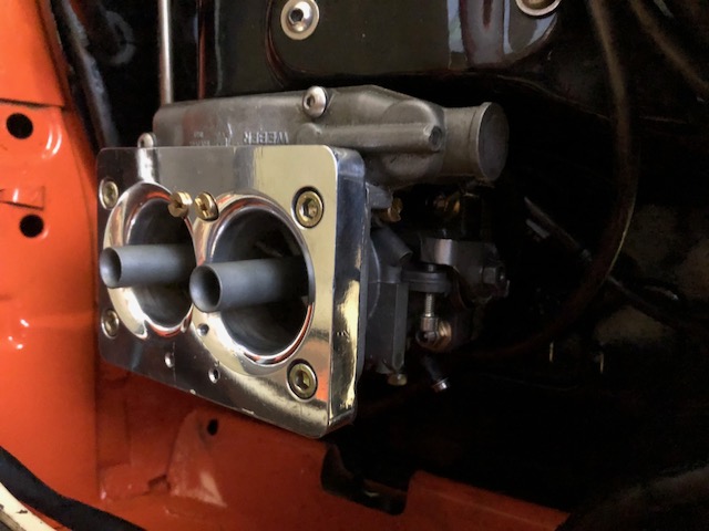

Der Anschluß vom Vergaser zum Luftfilterkasten sieht so aus:

:romance-admire: Wie geil... nehme ich sofort
Notfallplan wäre ein "Dämmung" des Luftfilters von aussen... zur Isolierung...aber
a) Sieht kacke aus
b) würde den Lack vermutlich zerstören
Plan B wäre auf den orangen und lackierten Teil im Motor eine Lärmdämmung aufbringen.. Es gibt so silbernes
Material aus Glasfaser (?) mit fester Alukaschierung als Hitzeschutz.... würde dann auch Lärm "schlucken"..
Dies habe ich bei meinem Typ3 noch vor, da die originale Verkleidung eh schon von alleine abgefallen ist....
