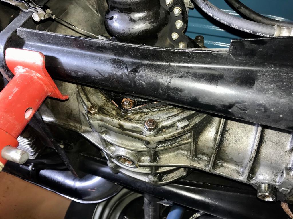

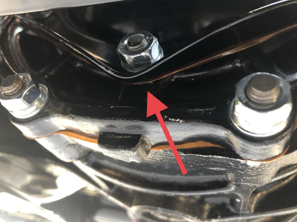

Re: Getriebe abdichten
Hallo Zusammen,
auch ich habe an der von ultima_ratio beschriebenen Stelle eine Undichtigkeit, die ich gerne beseitigen würde. Laut VW-Reparaturleitfaden (S. 131) soll sich das Achsrohr auch bei eingebautem Getriebe ausbauen lassen. Außen ist das Achsrohr bereits völlig frei, so dass ich es anheben kann. Ich bekomme nun allerdings den Lagerdeckel nicht an der Rahmengabel vorbei. Anders als auf der Zeichnung im Leitfaden ist bei mir auch auf 6 Uhr ein Bolzen, an dem sich der Deckel verhakt und dabei schon an die Rahmengabel anstößt.
Hat jemand schonmal den Lagerdeckel im eingebautem Zustand ausgebaut und hat einen guten Tipp für mich? Motor und Getriebe auszubauen hatte ich eigentlich nicht vor...
Vielen Dank schonmal für die Antworten!
AW
AW

In diesem Falle würde ich alles schön saubermachen und ne Wurst Dirko rumlegen.
Die Stehbolzen kann man entfernen, das habe ich auch schon mal gehabt, der Deckel hängt unten auf dem Bolzen fest und der Freigang zur Gabel reicht nicht.
Hilfreich sind dann einschraubbare Bolzen mit Innensechskant...
Ausserdem ist es hilfreich, dort keine normalen Muttern zu verwenden, sondern Hutmuttern. Damit bleibt's auch an den Bolzen dichter...
Dank für eure Antworten!
Die Wurst aus Dirko finde ich keine schlechte Option, bevor ich jetzt das halbe Auto auseinanderbaue. Red, die Stehbolzen zu entfernen bedeutet abflexen, oder kann ich die auch rausdrehen? Ich glaube für zwei gekonterte Muttern ist der Bolzen zu kurz und mit ner Zange mache ich 100% das Gewinde kaputt.
Man kann auch ein spezial Werkzeug für die Stehbolzen hernehmen...
https://www.google.de/search?source=hp& ... 5679184762
Das Werkzeug kannte ich noch nicht, aber ich glaube da ist die Rahmengabel im Weg. Die Mutter habe ich auch nur mit einem Gabelschlüssel lösen können. Ich gehe nochmal in mich, ob ich mir den Stress unterm Auto liegend antun will, oder doch das Getriebe raushole...
Wenn Du das Auto unter dem Ölsiebdeckel mit einem zwischen gelegtem Holzklotz anhebst, sollten die Getriebeaufhängungen 1 - 2 cm zusätzliche Luft freigeben. Dann sieht das Ganze schon anders aus.
