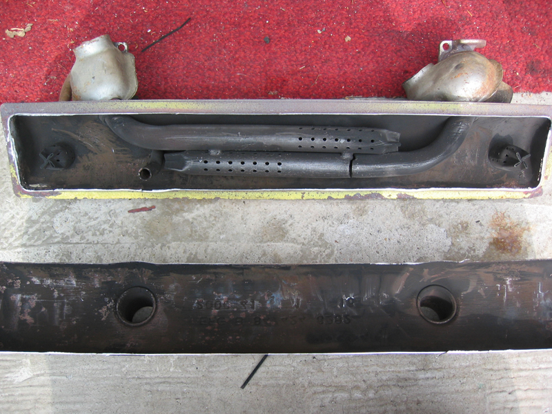

von Sven [DKB]
So sieht das gute Stück von innen aus.
Sven
Re: 1600er Serienauspuff optimieren?
Verfasst: Sa 4. Jun 2011, 21:05
ACHTUNG!
Die Schalldämpfer sehne je nach Herstellen von innen GANZ VERSCHIEDEN AUS!!!!
Solch einen wie hier oben habe ich zum Beispiel noch nie gesehen...
MfG Lars
Verfasst: Sa 4. Jun 2011, 21:29
von kovi
genau so habe ich mir das vorgestellt. Wenn man da die 4 Verpressungen an den Rohrenden auf macht, würde das ja schon mal helfen.
Aber wenn die alle anders sind...
Aber so muß das doch mit den zwei Rohren, damit die Gesamtlänge stimmt :confusion-scratchheadyellow:
Verfasst: Sa 4. Jun 2011, 21:52
Ich würde noch unkonventioneller vorgehen.Das meiste dämpfen eh die Endröhrchen...Also raus mit den Rohren aus den Schalldämpfer...mal schauen wie das wirkt;-)
Verfasst: Sa 4. Jun 2011, 21:55
Gerade noch gefunden...So sah meiner von innen aus...zumindest eine Seite kann man noch erkennen...
Verfasst: Sa 4. Jun 2011, 22:00
von kovi
Oh ja, das ja ganz anders
Verfasst: So 5. Jun 2011, 08:43
von lightning grey
Moinsen!
Ich weiss ja selbst dass alle Theorie grau ist... aaaber.... die Rohrenden auf zu biegen macht keinen Sinn für mich... Es gab mal vor ner halben Ewigkeit einen Leistritz "Super Sound." Der war schon nicht schlecht...
Interessanter wär es die Löcher in den verbördelten Rohrstücken zu weiten. Das in Verbindung mit den geweiteten Edelstahlendrohren kann ich mir gut vorstellen...
Verfasst: So 5. Jun 2011, 11:59
von orra
der originale Schalldämpfer erzeugt einen recht großen Staudruck. Alte Messungen aus 70er ergaben ca. 1800mbar bei einem originalen 1600er 50PS Motor.
Mit offenen Endrohren (Lochblechrohren) sank der Staudruck auf bis zu ca. 700mbar. (Alte Sporttöpfe aus der Zeit belegten dies)
Es bringt eine Menge, die Tüten auf zu machen. Bei leistungsgesteigerten Motoren ist der Effekt noch größer.
Aber aufpassen, die Schalldämpfung verschlechtert sich erheblich.
Endrohre mit größerem Innendurchmesser sind natürlich nötig.
Man wird schnell fest stellen, dass der Motor nicht mehr so zwitschert, also das typische Käfergeräusch verliert.
Wie schon geschrieben wurde, gibt es mehrere verschiedene innere Aufbauten. Fast allen gemein sind aber die kleinen Lochkappen vom Zylinder 1 und 3.
Der Staudruck ist dort absichtlich erhöht worden, um mehr Heizleistung in der Wärmetauscher zu haben.
Die Dämpfung der Zylinder 2 und 4 können von Hersteller zu Hersteller abweichen.
Es kommen dort die gezeigten Lochrohre und auch Prallkammern so wie auch geprägte Lochblechtaschen vor.
Für mehr Drehzahl, mehr Leistung und geringere Koptemperaturen ist die Reduzierung des Staudruckes wichtig.
orra
