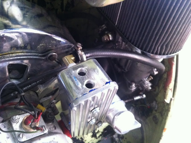

habe heute den Öleinfüllstutzen mit Gehäuseentlüftung verbaut ..... nun meine frage :
reicht das :
da die gehäuseentlüftung so schöne viele anschlüsse hat , ich aber nicht auf meine ida´s gehen will, habe ich mir gedacht,
das

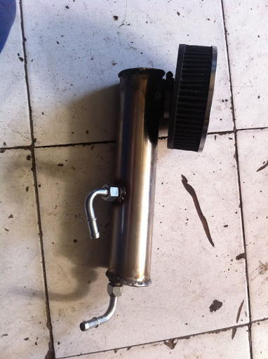

der hintere pustet , wenn der ölstand erreicht ist das öl raus , und die beiden oben sollen an meine SPEZIALKONSTRUKTION gehen ???? die dann wieder drucklos über den K&N gehen =? reicht das =?
wie habt ihr das gemacht =?

Is der kleine schlauch da für den ventildeckel? Wenn ja isser etwas klein. Aber besser als nix.

die super flow köpfe mit den pauters gehen nicht gut zu entlüften......
meinste es reicht nicht ?

Ausprobieren. Wenn er dir die ventildeckeldichtung weg drück isses zu wenig.

Ich würde aber keinen Luftfilter auf die Entlüfterbox bauen, dadurch hast Du immer Ölgestank in der Heizung...
Hatte das auch mal so und habe dann doch wieder auf klassichen Schlauch zum Vergaser umgebaut. Der Gestank nervt einfach mit der Zeit...

ich kenne deinen Motor nicht, aber wenn IDA's drauf sind, wird es kein kleines Ding sein, was nur im unteren Drehzahlbereich tuckert. (es sei denn, es ist ein US-looker mit 1300ccm) ;)
Motorentlüftung ist wichtig, sonst sabbern die Motoren schnell.
Ist ja nur eine Philosophiefrage, aber für meinen Geschmack wären die Querschnitte der Anschlüsse, so wie die Entlüfterbox erheblich zu klein. :handgestures-thumbdown:
Zu groß kann man fast nicht machen.
