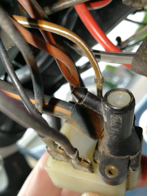

Ich habe an meinem Buggy den Wischerschalter (1-stufig) ausgebaut ohne die Kabel zu trennen, also nur Knopf ab und die Befestigungsmutter gelöst.
Jetzt beim Zusammenbau und Funktionskontrolle funktioniert der Wischer nicht mehr. Ich hab den ewig nicht genutzt, wer fährt schon im Regen mit nem Buggy, deshalb kann ich nicht 100% sagen ob es nicht schon vorher war. Jedenfalls kommt am Schalter Strom an und er leitet ihn auch zum Wischermotor weiter soweit ich das mit dem Stromprüfer kontrollieren kann. Die Welle eiert allerdings ordentlich im Schalter, aber ich denke das ist nicht das Problem. Am Motor haben auch 2 Kabel Strom wenn eingeschaltet, deshalb vermute ich einen defekten Motor. An welche Klemmen kann ich mal direkt Strom geben um zu testen ob der Motor hin ist?

schau doch mal ob an deinem Scheibenwischermotor Masse am Gehäuse anliegt, ist ja alles GFK bei dir

das wars, danke für den Denkanstoss :obscene-drinkingcheers:
