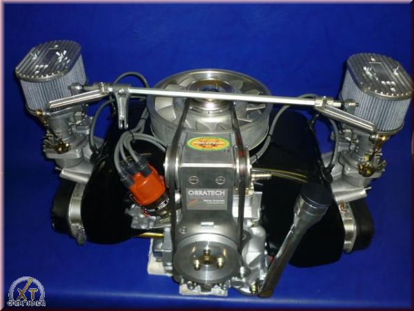

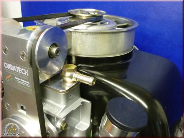

also so ganz kann ich Dir nicht folgen.
Ist der Riemen richtig aufgelegt?
Der Riemen wird in Laufrichtung zwei mal 90° verdreht.
Die Riemenaussenseiten müssen immer parallel zu den Rollenachsen laufen.
Man kann den Riemen nicht so stark spannen, dass er reißen würde, wohl aber so stark, dass die Lager der Umlenkrollen und der Lichtmaschine Schaden nehmen.
Man erkennt hier die jeweils aussen zur Rollenachse liegende Beschriftung des Riemens
Die V-Form der Rollen und die Trapezform des Riemens gibt eigentlich nur eine Montagemöglichkeit vor.

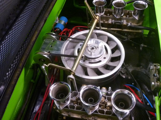

Hallo orra,
danke für deine Rückmeldung.
Der Riemen sollte so schon richtig montiert sein (s. Bild anbei).
Nur sobald der Motor läuft dreht sich der Riemen in der Nut der Riemenscheibe und läuft mit der Verzahnnung Richtung Motor, also so, wie er von den Umlenkrollen kommt.
Riemen habe ich den richtigen montiert, nun ist die Frage warum sich dieser dreht. Hatte dieses Problem mit dem alten Riemen nicht.
Hoffe konnte dies erklären.......

Iss doch so alles richtig so, wo liegt eigentlich Dein Problem ?
Gespannt wird wie bei jedem Käfer.

Zum Verständnis: Zeigt das Bild aus Deiner Sicht den Fehler oder den korrekten Einbau?
(Das geht aus deinem Text nicht hervor). Aus meiner Sicht ist auf dem Bild alles Ok.
Bei den Riemen gab es in jüngerer Vergangenheit ein paar Änderungen. Ich meine mich dunkel zu erinnern, dass es keine 9,5er mehr gibt und nur noch 10er. An einem anderen luftgekühlten Auto passte der eingentlich von Bosch spezifizierte „Ersatzriemen“ für die Klimaanlage nicht. Könntes es evtl. sein, dass der Riemen zu dick und dadurch zu kurz ist? Entsteht dadurch eine andere Geometrie (wegen anderer Position des Spannmechanismmus).
Das ist nur Spekulation - die Veränderung (zumindest bei den Bosch Riemen) ist aber sicher)

Das Bild zeigt wie der Riemen richtig verbaut ist.
Habe genau denselben Riemen mit der selben Größe/Bezeichnung verbaut, wie vorher montiert war, an dem sollte es nicht liegen.
Vielleicht liegt es wirklich am Alter des Ersatz-Riemens, habe mir bereits neue geordert und werde diese dann testen.
Werde auch noch versuchen den Riemen etwas lockerer zu spannen.
