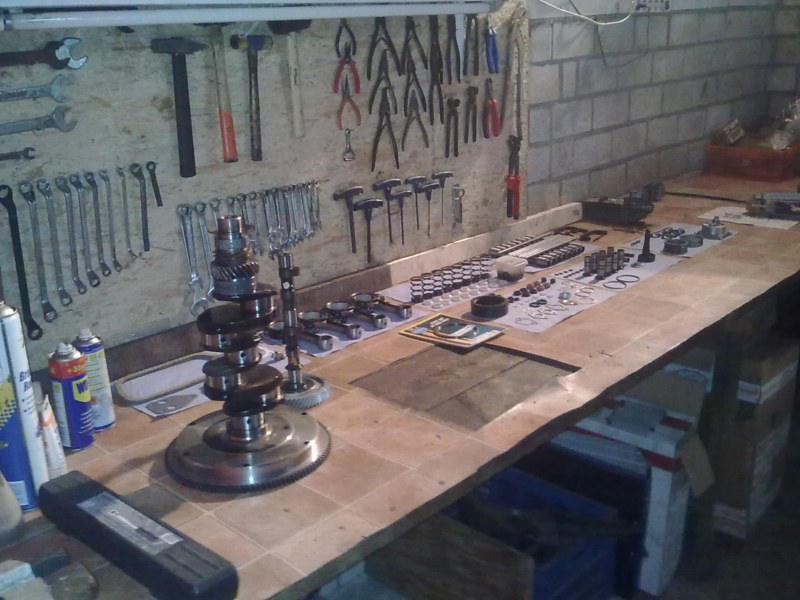

heut hab ichn bißchen vorbereitet.
Die Bude gesaugt, Teile zum Späne auswaschen verladen, Gecheckt ob alles da ist, Werkzeuge vorbereitet.
So siehts momentan aus:
Aus ner anderen Perspektive ;-)
Morgen gehts weiter mit
Auspuff vorbereiten, Kipphebelwellen vorbereiten, Kurbeltrieb zusammenbauen.

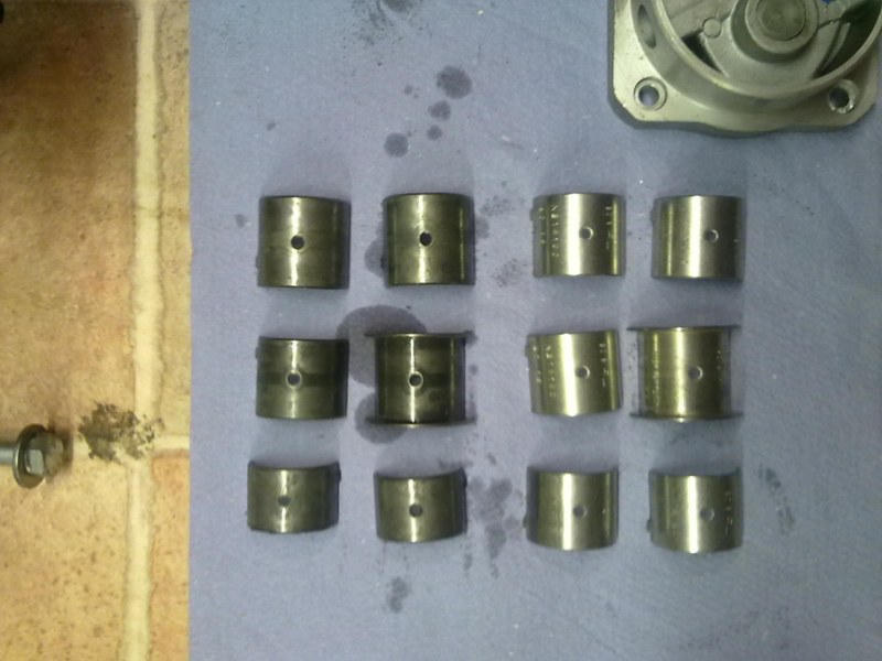

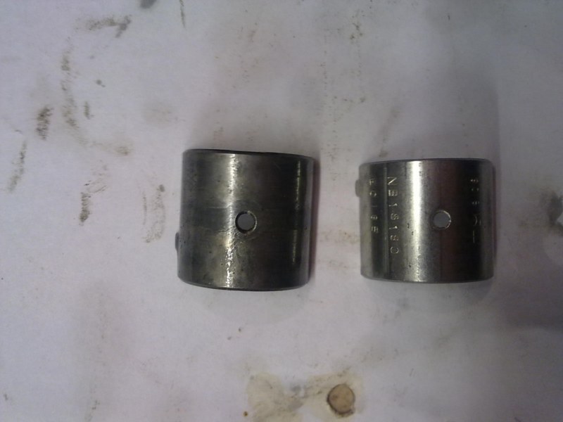

Hier nochn kleines Ratespiel. Das eine sind die verbauten Nockenwellenlager, das andere sind neue von Mahle (Ich hab heut gefühlte 50 Sätze durchgeguckt, alle gleich) Was ist da komisch?
Hat sowas schonmal einer von euch gesehen??? (< die drei fragezeichen sind bewußt gesetzt ;-) )
Re: 1585cc
Verfasst: Mo 23. Mai 2011, 21:24
von Merik
Ja, aber nur bei einem Lager. Bei den NW Lagersätzen mit Doppelbund vom Bugwelder.
Re: 1585cc
Verfasst: Mo 23. Mai 2011, 21:30
von John Bitch
Danke für den Tip, Merik. Das würde einiges erkären und mich in die Lage versetzen neue Lager zu verbauen. Ich werd morgen mal nen Satz ordern. Also bei den Sätzen mit doppelten Bundlager ist bei zwei Lagern ohne Bund die Nase auf der "anderen" Seite... Dann kann ich nur hoffen das die Gasse nachm planen (ich hab sowohl nen "X" als auch n "0" uafm gehäuse) wieder auf standardmass gebracht wurde.

Hatte ich seit etwa ~1jahr schön öfters, aber da ich immer 2-3sätze zur reseve hatte, konnte ich das untereinander tauschen...
Aber die Lager heutzutage haben eh irgendwie nachgelassen!
Re: 1585cc
Verfasst: Mo 23. Mai 2011, 21:57
von John Bitch
Da hab ich auch schon dran gedacht. Dann hast auch weniger reibung ;-)
Es widerspricht zwar meiner tiefsten Überzeugung, aber ich hab auch schon dran gedacht die alten weiter zu verwenden. Ich konnte auf der Lauffläche keinerlei verschleiß feststellen.

Verfasst: Di 24. Mai 2011, 16:12
Traumhafte Ordnung!!!!
:handgestures-thumbupright: :handgestures-thumbupright: :handgestures-thumbupright:

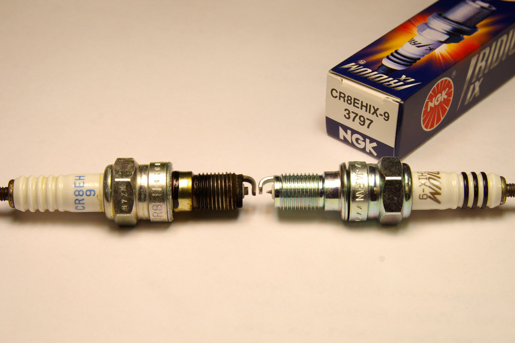

Ach so, n kleines Goodie hab ich eben noch geordert: Irridium Zündkerzen. Ich bin gespannt.
Re: 1585cc
Verfasst: Mi 25. Mai 2011, 11:39
von schickard
Iridium Zündkerzen... da musst ich erstmal googlen :confusion-scratchheadyellow:
Links Standard / Rechts Iridium
Spannend was es alles gibt...
