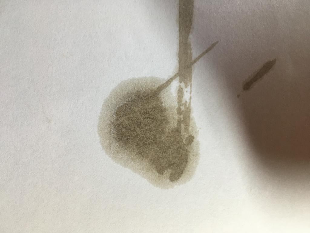

schon mal herzlichen Dank für die Antworten. Einen Benzingeruch im Öl konnte ich nicht feststellen. Die Öltropfen auf dem weißem Papier schauen jetzt nach ca 12 Stunden so aus (siehe Anhang). Könnt ihr da irgendetwas erkennen?
Viele Grüße, Benita

Der größere, helle Fleck ist Benzin. Aber nicht übermässig viel. Und wenn es tatsächlich 10.000km drin war, dann ist es recht sauber. :up:
