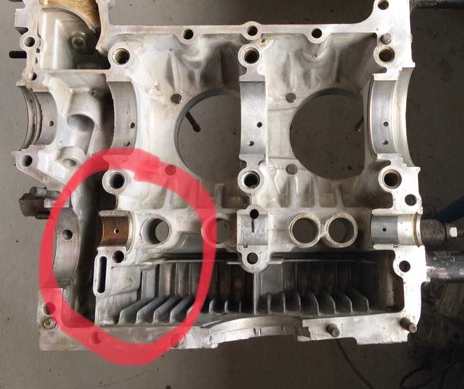

eigentlich sind die gehäuse alle gleich bis auf position des ölmessstabes und der entlüftung ( CU )...die CJ und ein paar wenige andere kennbuchstaben haben allerdings den ölrücklaufkanal der das öl entschäumt bevor es wieder angesaugt wird ....so saugt der motor immer öl und nicht luftblasen!
desweiteren haben nicht alle kennbuchstaben die schiene eingegossen in der man den ölhobel einführen kann.....deshalb wäre ein CJ immer meine erste adresse da dieser kennbuchstabe beide merkmale aufweist!
was das material betrifft so ist mir nie was aufgefallen bis auf den kennbuchstaben V ( älterer 1700er ) der hat mehr magnesiumanteile und ist so um welten leichter als die anderen falls gewicht eine rolle spielt! )
