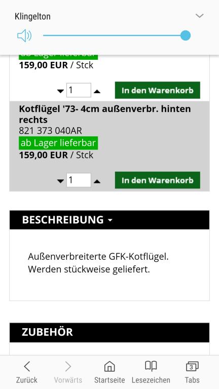

hab gerade im Shop nachgeschaut, da steht wirklich nichts von TÜV, das ist jetzt schon ein dicker Hund
Screenshot_20180801-112912_Samsung Internet.jpg (37.35 KiB) 7852 mal betrachtet
da kannst eigentlich nicht viel machen ausser den Rechtsweg beschreiten, ob dir das weiter hilft.....
