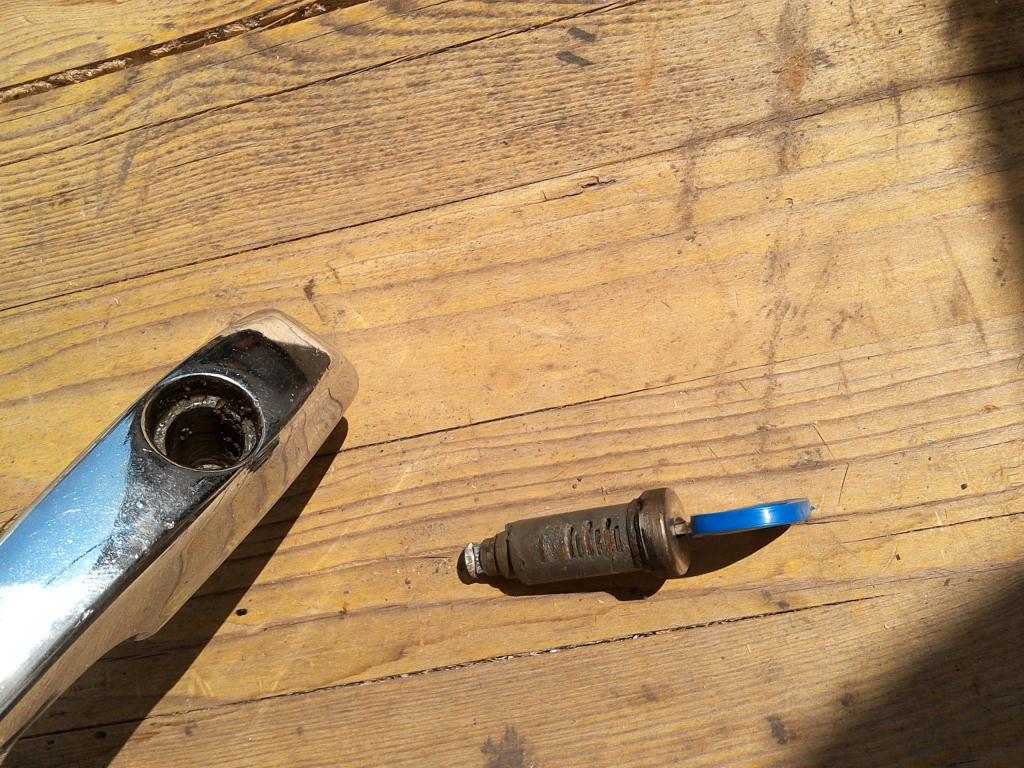

Habe feddich!
Nachdem ich gestern den ganzen Tag an den vorderen Dämpfern des Focus von den Kindern verbracht habe, wollte ich abends noch etwas sinnvolles an einem Auto tun.
Also die Schraube an der Rückseite des Schließzylinders eine Umdrehung gelöst, Schlüssel reingesteckt, Holzklötzchen drunter, meine Frau hat festgehalten und ich habe mit Durchtreiber dazwischen erst zaghaft, dann kräftig auf die Schraube draufgehauen. Und tatsächlich, der Zylinder kam etwas nach vorn. hebelchen und Feder abgeschraubt, Schraube wieder rein und weiter. Hätte nie gedacht, dass das Ding so klemmen kann. Der Dichtring hatte sich komplett zerlegt und im Schloß war eine blaugraugruene zähe Paste, vermutlich aus diversen Oxiden von Griff und Zylinder, dazu noch Reste des WD40, lecker!
Das WD40 kam wohl einige Jahre zu spät.
Nachher werde ich mal alles säubern und dann die Tage den aktuellen Service bei VAG testen, neuen Dichtring und andere Plättchen, da ich auf gleichschließend umbauen will.
Gruß Burkhard

Danke Jürgen, hast mir das Suchen erspart.
Weiter gings. Zuerst mit Verdünnung abgewischt, ging weniger ab als gedacht. Am Zylinder kamen reichlich Oxide und Verkrustungen zum Vorschein. Also mit der Messingdrahtbürste vorsichtig saubergemacht und dann spaßeshalber versucht, den Zylinder in den Griff zu schieben, erfolglos. Im Griff war ebenfalls eine größere Stelle mit Zinkoxid, die ich mittels Schleifzylinder zum Auszug überredete. Wie gesagt hatte ich festgestellt, daß sich die beiden vordersten Schließplättchen bewegen lassen. Die restlichen sieben Plättchen saßen fest. Von den Federchen hat sich keins freiwillig bewegt, ich habe sie dann mit Hilfe eines Sägeblatts von der Ministichsäge rausgezogen. Die Plättchen machten dann ebenfalls mit der Messingdrahtbürste Bekanntschaft, die Federchen habe ich mit der Pinzette festgehalten und mit Verdünnung abgepinselt, hier war es altes Fett mit einigen undefinierbaren Zutaten, was sie zur Bewegungslosigkeit verdammte. Die Fettreste aus den beiden Verriegelungsnuten des Griffs habe ich mittels Schraubendreher rausgekratzt. Dann ließ sich auch endlich wieder alles zusammensetzen und betätigen.
Nächste Hürde wird der Umbau auf die Zündschlüsselschließung, da ich natürlich mit den verfügbaren Plättchen nicht hinkomme, aber ich bin dran.
Gruß Burkhard
