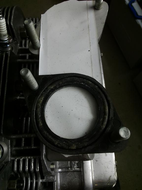

kennt jemand eine Bezugsquelle von selbiger Dichtung mit innenliegendem O-Ring?
Vergaserdichtung
- Beiträge: 6696
Vergaserdichtung
- P_20180721_132045.jpg (43.46 KiB) 2612 mal betrachtet

hallo Jürgen,
bei Timms Autoteile: http://www.timms-autoteile.de/d/main.html gibt es so etwas für die DOEC Vergaser und ähnliche. Ich weiß allerdings nicht ob sie für IDF passen.
Ich habe diese Teile auch schon mal irgendwo gesehen, aber ich kann mich nicht mehr erinnern, wo das war. Ich grabe aber weiter

Diese Flansche waren vor 20 Jahren bei meiner Ahnendorp 40 IDF Anlage dabei. Die Anlage war OK. Die Flansche nicht so - O-Ringe aufgequollen und Flansche verformt. Ich fahre jetzt diese: https://www.csp-shop.de/motor/isolierfl ... 4457a.html

Für die IDF-Vergaser kann man sich im Alfa-Regal bedienen, sofern noch lieferbar.
Es gab da 2 Versionen für den AlfaSud TI, der 1300er hatte 36IDF, der 1500er 40IDF.
Auch bei Fiat kann es was geben, nämlich für den 124er AS-Spider mit 1600ccm (auch 40IDF).
Bei Timm's Autoteile gibt es baugleiche für die DCOE-Vergaser, deren Flansch/Lochbild entspricht dem Solex 40PII-4.

Dellorto DRLA 45 passen da auch gut
