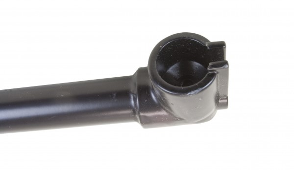

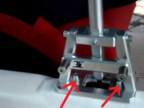

habe einen BugTech Shifter verbaut und kann damit auch super schalten. Aber wenn ich ihn auf der 1/4-Meile verwende und bei höherer Drehzahl dann schalten will, hacken die Gänge wie Sau und ich bekomme den nächsten Gang einfach nicht rein. Sobald ich mich in der unteren Drehzahlregion befinde ist wieder alles gut.
Die Schaltstangenführung ist soweit ok, auch sonst die Schaltstangenkupplung ist einwandfrei, also ein Fehler an anderen Komponenten schließe ich aus.
Bin davor den EMPI Shifter gefahren und jetzt wieder und dieser funktioniert tadellos, auch bei den höheren Drehzahlen.
Ich kann mir nur noch erklären, dass ich den BugTech Shifter irgendwie fehlerhaft montiere. Habe daher mit Markus Hoffmann (Bug Tech) Kontakt aufgenommen und dieser meinte man müsse ihn nur reinschrauben und die Kugel am Schalthebel unten auf ein Maß von 3,5cm (gemessen Unterkante Platte auf Oberkante Kugel) einstellen, das würde bei den meisten passen.
Wenn ich das Maß nehme verschwindet die Kugel komplett in der Pfanne von der Schaltstange und ich bekomme gar keine Gänge mehr rein. Glaub ich drücke die Schaltstange sogar nach unten. Davor wo er funktionierte war die Kugel grade mal so halb drinnen und da ich die Kugel so eingestellt gehabt, wie sie beim EMPI Shifter fest dran ist. Also das Maß 3,5cm kann bei mir irgendwie gar nicht stimmen.
Bei mir sind auch die Befestigungslöcher so, dass ich den Shifter anschrauben kann, aber kann diesen keinen Millimeter mehr verrücken. Beim EMPI kann man vom Lochbild her einen guten Zentimeter rumschieben, dass man nach ein paar Fahrtests dann die optimale Lage halt dann bestimmt.
Aber lange Rede kurzer Sinn:
Meine Frage wäre, wie habt ihr bei euch das Kugelmaß bestimmt und wie weit ist die Kugel in der Pfanne und konntet ihr die Anschraubplatte auch nicht justieren?
Vielleicht sind auch einige hier, die den BugTech Shifter auf der Meile nutzen und welche Erfahrungen die so gesammelt haben.
