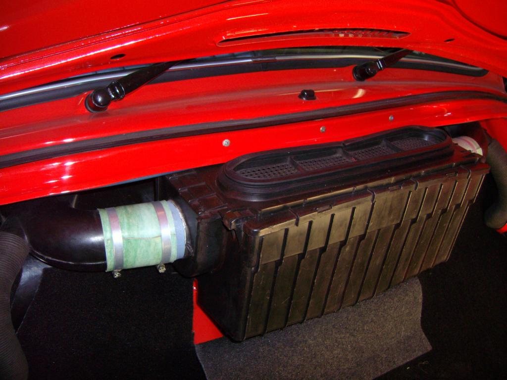

So, hier nun zwei Bilder, die das Lüftungsproblem hoffentlich etwas deutlicher machen.

Wie Du schon erkannt hast fehlt auf der Fahrerseite das Pedant zur rechten Seite. Zwischen dem zentralen Lüftungskasten und diesem Rohr kommt dann lediglich nur noch ein kurzer Verbindsschlauch aus Kunststoff. Das läßt sich aber auch mit anderen Materialien in passendem Durchmesser herstellen. Orginal sind da keinerlei Schellen zur Befestigung montiert. Ich würde es aber mit Schellen montieren, weil es dann stabiler und dichter ist. Die Papprohre aus den Seitenteilen führen die warme Heizungsluft nach oben, wenn die Heizung eingeschaltet wird.

Ist die Luftdüse auf beiden Seiten identisch? Und wie wird sie am Luftaustritt befestigt?

Nein es gibt eine rechte und eine linke Düse. Die befestigung ist das eigentliche Problem. Dei Düse wird mit den in den Innenraum ragenden Ausströmern (2 Stck) zusammen geklipst. Das funktioniert aber nur in den
seltensten fällen un ist ein scheiss gefummel. Richtig einrasten tun die nie und wenn man an dem Schlauch wackelt fällt das ganze immer wieder auseinander. Ich habe die linke seite vom Innenraum mit einer Schraube befestigt
und die Verbindungsschläuche aus Dichtungspapier mit Schellen selbstgebaut.

Die Luftdüsen im Innenraum herausnehmen, dann die Verbindungsstücke in die Position setzen und durch die herausgenommene Luftdüse kontrollieren. Dann die Luftdüse einsetzen und in die Verbindungsstücke reindrücken. Am Besten mit zwei Personen und dann genauso wie Käfermichel es auch gemacht hat. Zwei solide Schellen und ein stabile Verbindung, dann hält der Kasten die Rohre fest :up: Ein Gefummel ist es trotzdem :roll:
