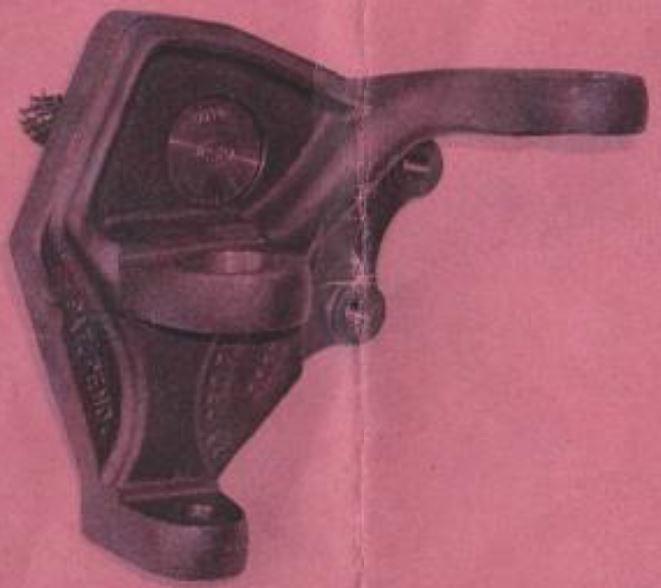

Kann einer der stolzen Besitzer der TAS von CSP sagen , ob CSP die damals von CB Performance bezogen hat ?
Das Bild im Gutachten sieht den CSP-Schenkeln tauschend ähnlich

Bin zwar kein stolzer Besitzer, aber ja, die CSP mit Gutachten waren CB.

Danke Dir !
