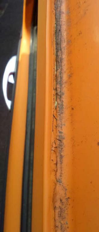

bin neu hier und versuche mich mal mit Käfer-schrauben. An meinem Alltagskäfer müsste mal etwas getan werden. Die Regenrinne sieht nicht so toll aus. Siehe Bild.
Was sollte ich da tun?
- Abschleifen? - Wenn ja, mit Drahtbürste und Schleifpapier? oder besser mit etwas anderem?
- Was sollte ich danach tun? Einen Rostumwandler?
- Drüber lackieren? (weiss jemand wo ich die Farbe her bekomme?)
Ich hab keine Möglichkeit das ganze große Rad zu drehen. Eine Vollrestauration ist nicht möglich, dann kann ich mich nicht mehr fortbewegen und ohne Auto komm ich hier echt nicht mehr weg.
Das Bild sieht jetzt erstmal schlimm aus, täuscht das oder hab ich ein ernsthaftes Problem? - Bis jetzt ist nix undicht oder so.
Freu mich auf Antworten!

da kommst wohl nicht an Sandstrahlen vorbei, hoffentlich ist nix durch, sonst staubt's im Innenraum

Sandstrahlen ist natürlich 100%, aber Drahtbürste und Schmirgel tut es erst einmal. Dann 2 - 3 mal mit Brunox Epoxy streichen, danach Farbe aus dem Autoteilehandel, wenn es geht auf Kunstharzbasis, weil Du dann keine anderen Zusätze mehr brauchst. Im Lackbereich gibt es fast nur noch 2Komponentenlacke. Im Netz gibt es noch Kunstharzlacke. Da die Farbe schon recht mitgenommen aussieht, kommt es vermutlich jetzt eher auf den Rostschutz, als auf die Optik an, oder? Ich vermute mal VW Clementine (Orange)

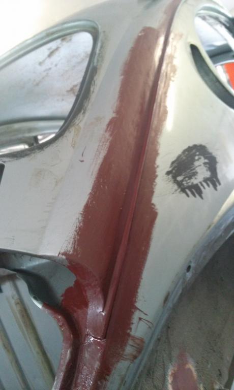

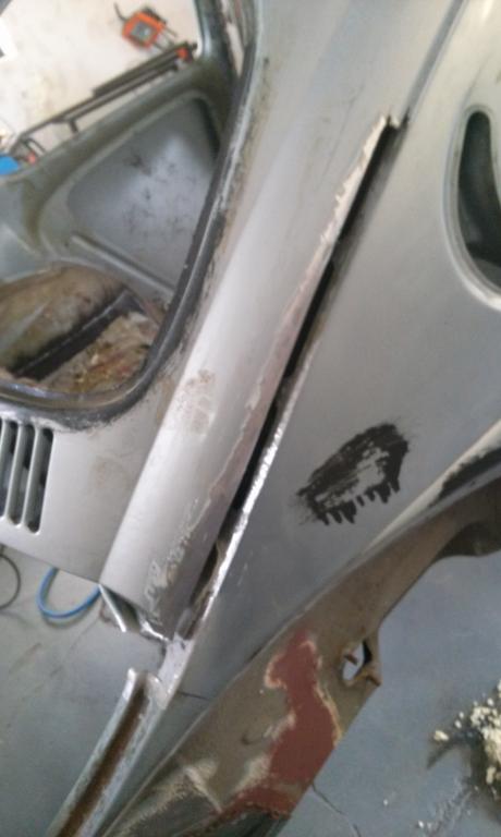

Bei mir war es nicht durchgerostet, aber der Rost saß zwischen den umgelegten Blechen. Langfristig hilft da nur die radikale Instandsetzung.
2016-04-30 12.06.42.jpg (34.28 KiB) 4608 mal betrachtet
Raus trennen und dann Stück für Stück Bleche einschweißen.

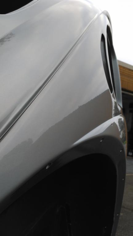

das ist ja mega gut geworden. Und dein erster Schritt war dann auch das strahlen? Oder bist Du gleich so rabiat da ran gegangen?

Den Thread gibt es, allerdings hab ich nicht viele Bilder gemacht. Ich habe immer ca. 5cm lange Blechstreifen eingeschweißt um die Rundung hin zu bekommen. Gestrahlt habe ich die Stellen vorher nicht. Ich hab da was rumgekratzt und dann war mir schon klar, dass ich nicht drum rum komme.
