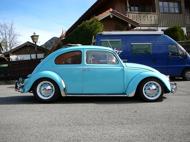

Hatte am Ovali auch die Blechecken montiert, diese waren allerdings aus polierten Alublech und liesen sich einigermaßen gut anpassen,
wurden geklemmt und die hinteren geschraubt. Den Zwischenraum hab ich mit MS eingepinselt, gerostet hat da in 8 Jahren nix.
Qualitativ hochwertiger allerdings wären die Robri-Ecken, ist aber Geschmackssache und geldbeutelabhängig ;)
