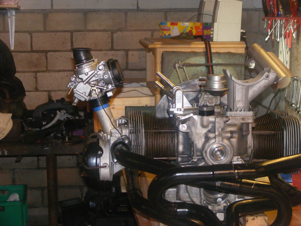

Da es ja bei Walter im thread grad um ventile geht, dachte ich mir ich zeig nochmal n paar Bilder. Kennt zwar schon jeder aber dann sind sie nochmal im Gedächtnis. Ich war damit bisher noch nicht aufm Prüfstand so das ich jetzt schon auf das Ergebnis gespannt bin. Der Motor geht deutlich besser als der 1600er der momentan verbaut ist. Der Motor steht geschlossen bei mir unter der Werkbank, wenn ich mit den Umbauarbeiten in der Werkstatt soweit bin das alles Winterfest ist und das Trägerfahrzeug auf dem Weg ist, fang ich aktiv an. Der Motor wird ohne Verblechung, Gebläse und LiMa komplettiert und dann werden einige Saugrohr/Vergaser Kombinationen ausprobiert. Da der Motor nur einen Leistungszustand kennenlernen wird, werd ichs auch noch mal mit den mikunis probieren.
Das ist meine Ausgangsbasis für den dynoday im April in Bildern:

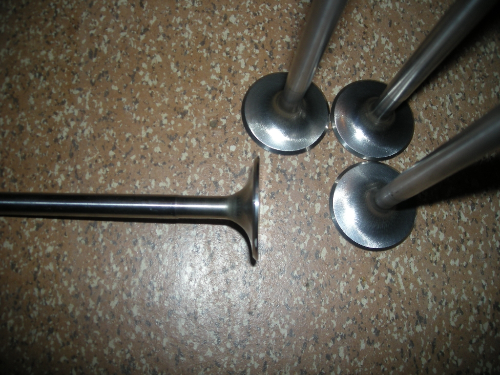

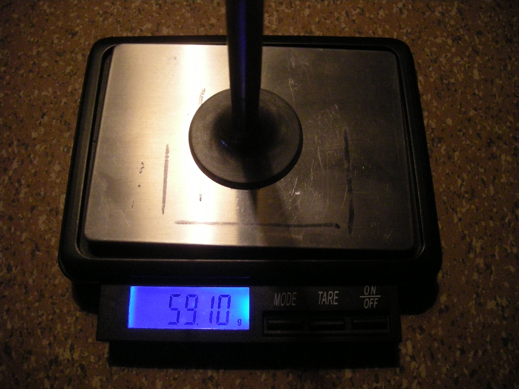

Als erstes die Feigeventile...
EV 34,2mm, 59g
AV 32,2, 61g

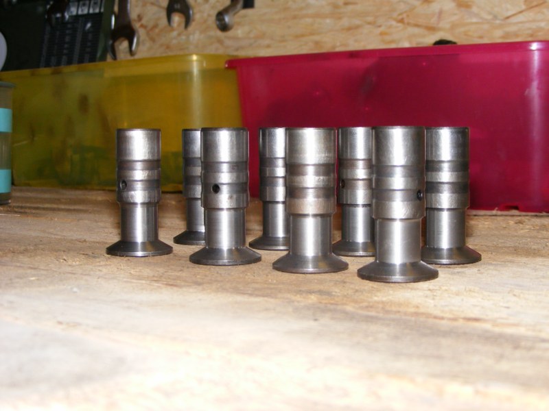

Dann die bitchspeedstössel...
73g

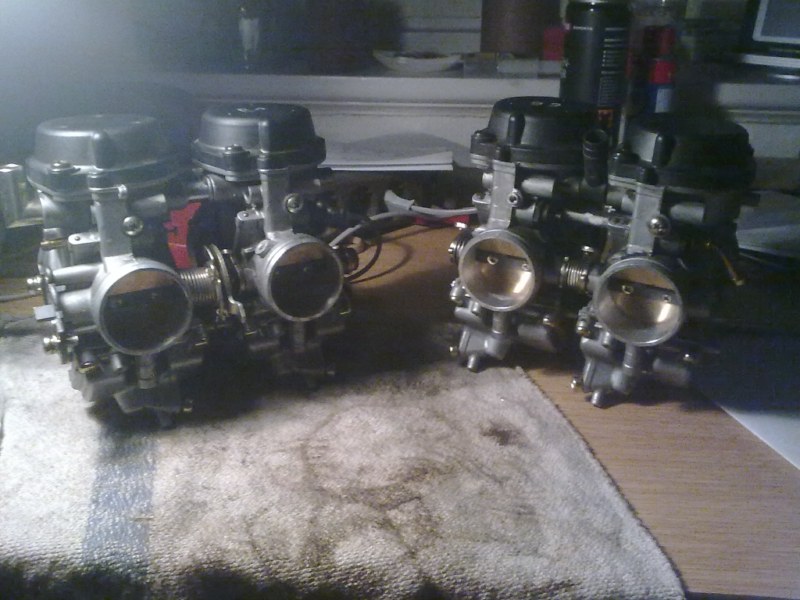

Und die Vergaservarianten...
Variante 1 "Mikuni 40er Gleichdruck", das von mir favorisierte Setup, aber ob wir das zum laufen bekommen, ich weiß nich...
http://www.youtube.com/watch?v=-y5reGfn ... re=related
Variante 2 "Solex 32 pdsit vom Typ3". In der Bauphase 2010 war dies die Variante die am vielversprechendsten lief, aber wegen den extrem kurzen Saugrohren und der fehlenden Zeit eine Ansteuerung zu basteln wurde sie dann doch verworfen. Da jetzt keine LiMa und kein Gebläsekasten mehr im Weg sind, ist das problemlos zu realisieren.
http://www.youtube.com/watch?v=sDiBl1n_3-Y
Variante 3"Dellorto standardscheiße". Die Vergaseranlage bin ich auf dem Motor schon gefahren. Lief recht ordentlich, obwohl überhaupt nicht abgestimmt. Eine der Einstellschrauben hat sich auf dem Weg zum MKT und zurück immer weiter rausgedreht. Deswegen (und weil die Kipphebel auf der 1+2 Seite 4mm Axialspiel hatten) ist die performance vom ersten Kilometer stetig schlechter geworden. Zum einstellen, einfahren und abstimmen war keine Zeit, da wir den Motor erst in der Nacht vor Abfahrt überhaupt laufend im Auto hatten, da mußte ein Fingerwisch durch den Auspuff, riechen am finger und die feststellung "naja, läuft ne bißchen fett aber wird wohl gehen" reichen ;-)
