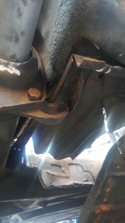

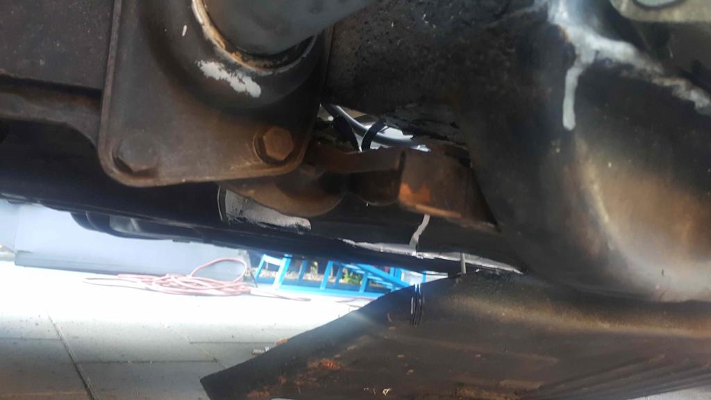

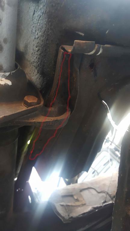

als ich unter die Teppiche geschaut habe, sind mir einige Löcher in der Bodengruppe aufgefallen. Da es zu viele waren/sind, um sie beizuflicken, habe ich komplett neue Bodenbleche bestellt.
Da ich das Auto nicht komplett auseinander nehmen möchte, wird das Häuschen nur ein paar Zentimeter angehoben, sodass die Bodenbleche gelöst werden können und daran gearbeitet werden kann.
Allerdings komme ich nicht ganz weiter: Den Großteil des Bodenbleches habe ich herausbekommen, hänge allerdings noch ein einer Stelle unter der Rücksitzbank. Dort geht von dem Torsionsfederstabrohr eine Art Haken zur Bodengruppe. An diesen Haken ist ein Blech geschweißt. Und genau an diesem Blech scheitert es im Moment: Ist das Blech an das Bodenblech drangeschweißt, ist es verklebt, sollte die Bodengruppe dort nur aufliegen? Wie komme ich da weiter?
Ich habe ein paar Fotos angehängt, damit ihr euch etwas besser vorstellen könnt was ich meine.
Ich freue mich auf eure Antworten!

Ja, das hat mit der Bodenhälfte an sich nichts zu tun.
Das ist ein Querträger, welcher am besagten Haken und am Tunnel verschweißt ist.
Die Bodenhälfte wird dann auf diesen Querträger gelegt und verschweißt

z.B. hier siehst Du die Einzelteile:
https://www.csp-shop.de/aufbau/bodenhae ... 2754f.html
Gibt es aber auch mal als kpl. Teil:
https://www.csp-shop.de/aufbau/bodenhae ... 2975d.html
Daniel
Daniel
