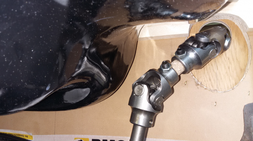

Hallo, ich benötige mal Rat von den Blechspezialisten unter Euch.
An der Unterseite vom Tank muß ich eine Freimachung für die Lenksäule, bzw. deren Gelenke bewerkstelligen. Lenkung ist Eigenbau :mrgreen:
Das Foto zeigt die Stelle. Der Tank muss von der fotografierten Stelle aus ca. 80 mm mehr nach rechts. Abstand Gelenk-Tank auf Bild ca. 20 mm. Also an der hinteren, unteren Kante müßte der Tank so ca. 60-70 mm freigemacht werden.
Würdet ihr da eher die Freimachung schneiden und dann mit einem gewölbten Blech (halbes Rohr) wieder zu schweißen, vielleicht hartlöten oder doch eher dengeln??? Ist halt genau an einer Stelle wo der Tank auch in mehrere Richtungen verformt ist :confusion-scratchheadyellow:
Danke schon mal für Eure Tipps.

Dengeln ohne Gegenhalten zu können ist nicht das Gelbe vom Ei, ich würd schneiden und mit Wig zuschweißen.

Ich würde ein "halbes Rohr" einsetzen
